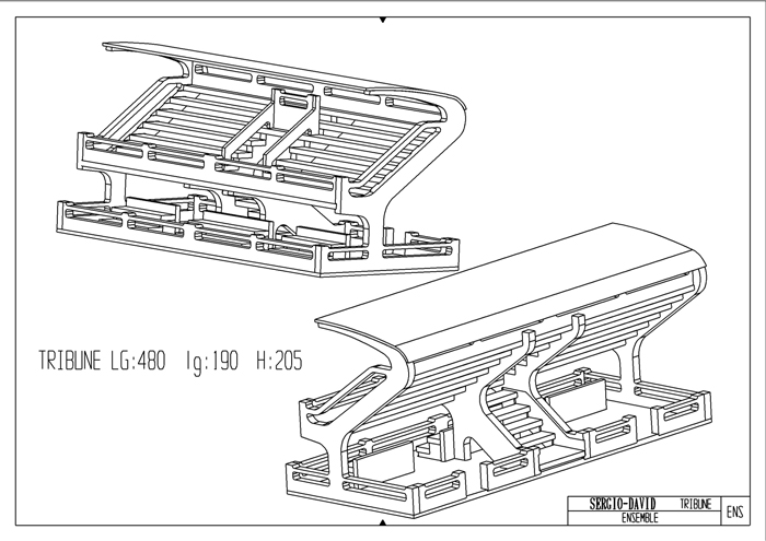

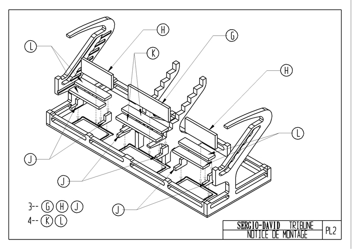

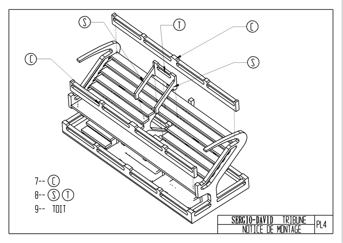

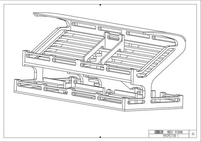

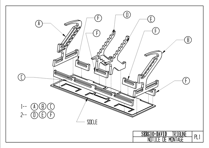

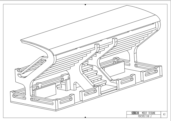

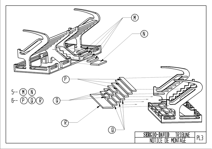

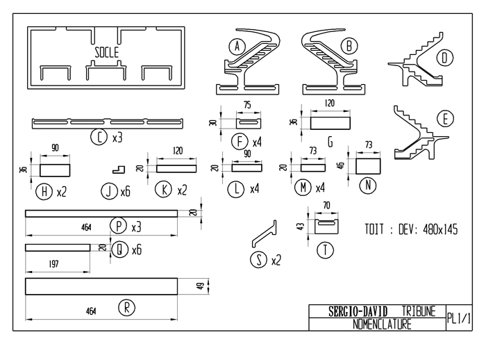

Salut les potos !
Bon ,j'ai eu une première estimation du prix par BLST , il pense 70€ fdp non compris. ça vous semble comment ???
sinon , voici les plans qui seront fournis avec ou en fichiers......
