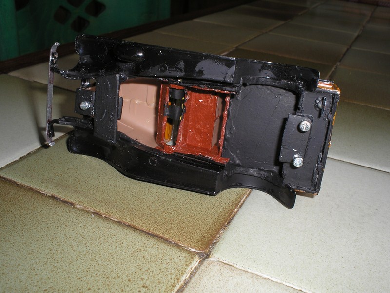

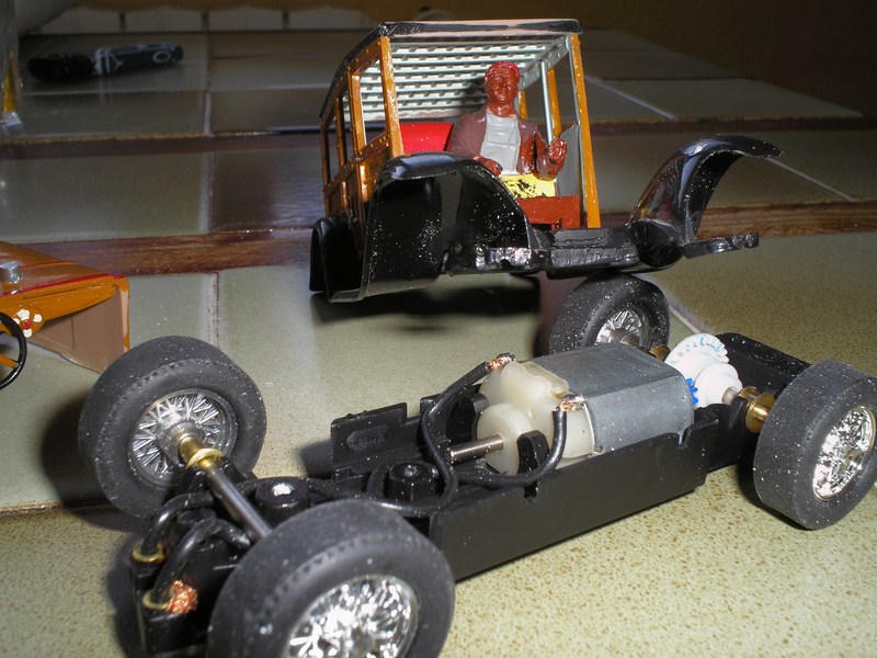

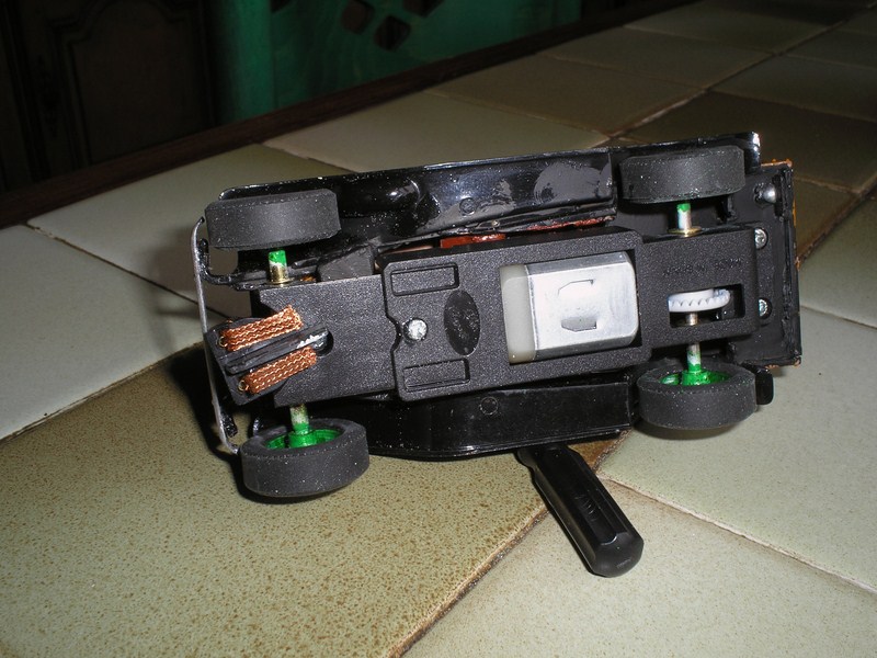

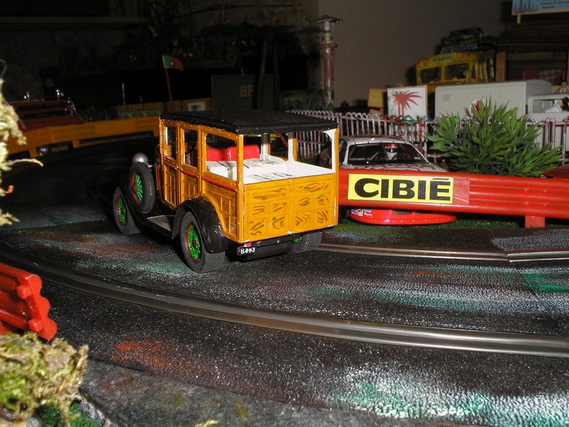

Maquette Revell ou Aurora de 1965 au 1:32 achetée d' occase, démontée, remontée pour adaptation au slot, châssis transformé.
Mécanique Cartrix châssis universel Classic (pour les roues).
Essieux légèrement raccourcis.
J' ai fait des essais, un peu de plomb sera nécessaire dans le bas, mais elle est déjà pas mal comme cela.
Il est vrai que la carrosserie finie ne fait que 28 grammes et le principal du poids " en dessous de la ligne de caisse"
Quelques photos:

tres belle voiture de slot Okay

Et en plus elle est aux couleurs local . Bravo mon pote une affaire rondement menée

Félicitations Oscar Pilli, elle va très bien avec ton circuit du Kafinga avec ses couleurs vives
