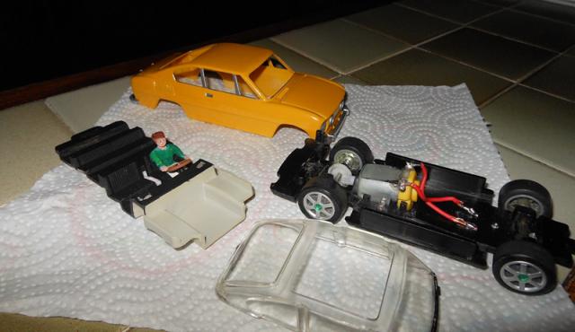

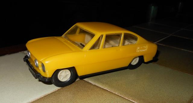

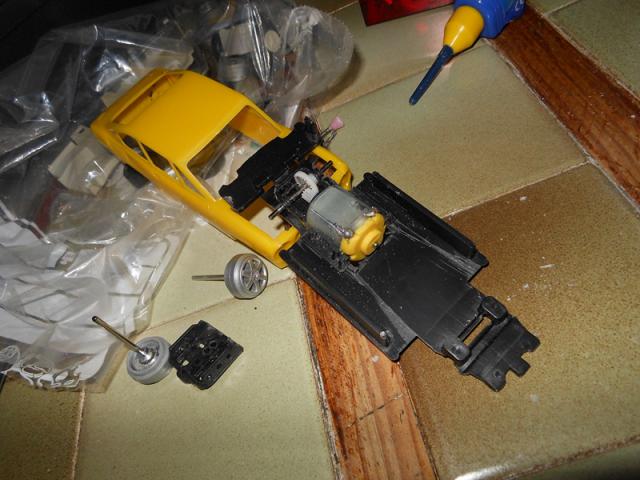

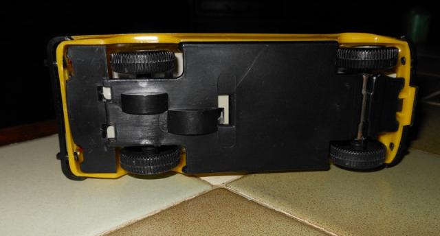

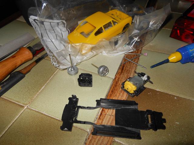

J' ai trouvé un jouet plastique ayant à peu près 40 ans provenant de l' Ex Allemagne de l' Est ( DDR) au 1:30 qui sera parfait pour faire une auto pour le circuit.
Les réfugiés de l' Est amènent leurs voitures au Kafinga..

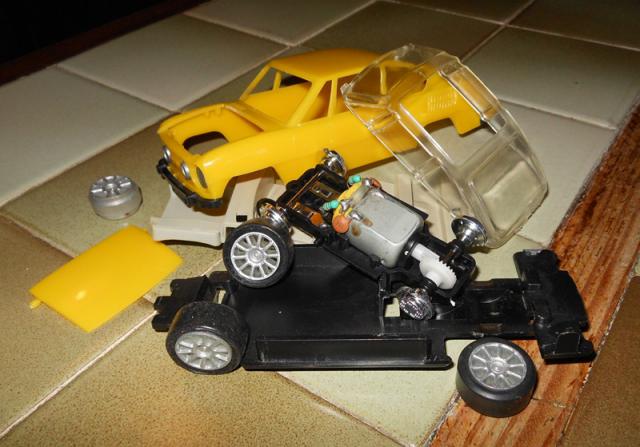

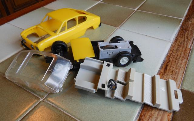

Rapide démontage.

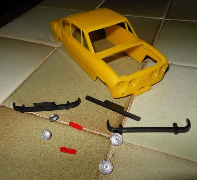

Sélection des pièces nécessaires au scratch...
http://slotdegrenier.soforums.com/image/110/d/0/f/skoda-coupe-008-copier--4…

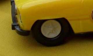

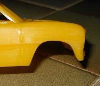

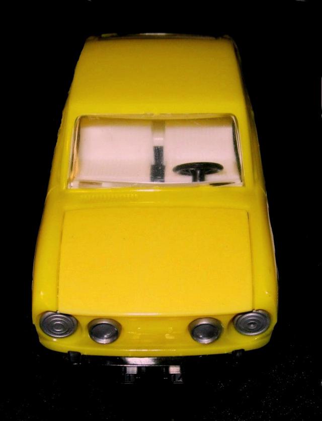

Reprise du plus gros défaut de ce modèle.
Le moule en deux parties ayant son point de jonction au niveau de la moulure de milieu de caisse, pour plus de facilité le passage de roue avant a sa partie supérieure aplatie...
Ils ne se sont pas cassé le tronc les cocos...
Donc rectification dans l' esprit réel de la voiture tout en faisant attention à ne pas tomber dans le piège de la partie supérieure de l' aile qui prend un angle fuyant vers le capot.
Ce n' est pas parfait mais c' est mieux...
Avant:
Après:

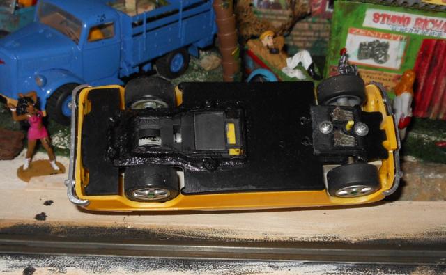

.Avancée sur le châssis.
http://slotdegrenier.soforums.com/image/110/3/4/d/skoda-chassis-003-copier-…

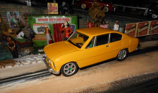

Y'a du taf mais cette auto de l'Est est assez esthétique je trouve Okay !

Les jantes lui vont bien je trouve Okay !
PostPosted: Sun 7 Feb - 15:33 (2016)    Post subject: SKODA COUPE S110 R Reply with quote

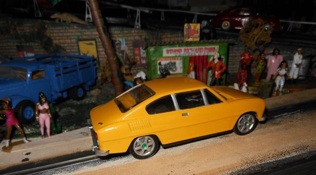

Oui, je les ai changées par rapport à mon choix d' origine.

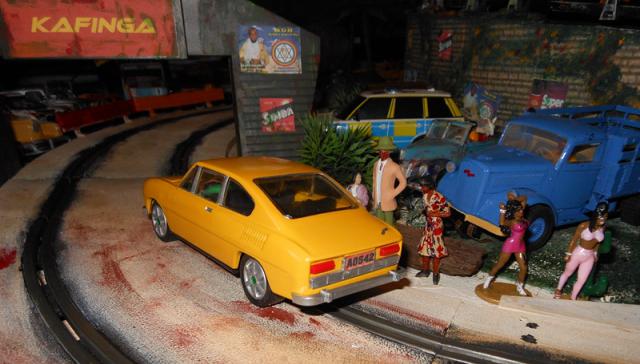

  BON, VOILA...
Attila ORBAN, dit " le bellâtre du lac Balaton", vient de s'installer au Kafinga.
Attiré par les perspectives de sécurisation de la frontière de notre République, avec l' aide de son oncle Viktor, il a décroché un contrat faramineux de fourniture de fils de fer barbelés.
Tout ceci afin d' éviter les mouvements de populations transfrontaliers de plus en plus nombreux ce derniers temps.
Il a proposé ceci clefs en mains , posé par des spécialistes Hongrois maîtrisant cette technique entre 1947 et 1989 avec reprise des bonnes habitudes en 2015.
Notre bien aimé Président à vie a avalisé ce concept.
LE KAFINGA N' EST PAS UN MOULIN !!!
Attila a fait suivre sa voiture, fidèle auxiliaire de ses conquêtes féminines depuis des lustres.
Voiture achetée en 1973 en Tchécoslovaquie par l' intermédiaire d' un copain du Parti qui lui avait procuré des devises capitalistes suite à un fructueux échange contre quelques tonnes de papier toilettes, denrée rare à cette époque dans les paradis démocratiques.
La République Démocratique Tchécoslovaque ne crachait pas non plus sur les bons billets verts...

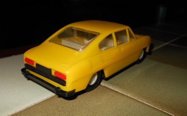

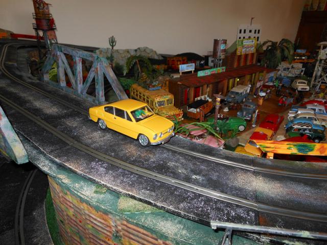

Le voici paradant sur la rocade de Kafinga-City.
Sa petite SKODA S 110 R fait fureur...
Un peu de technique.
