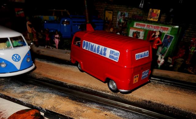

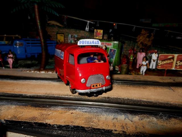

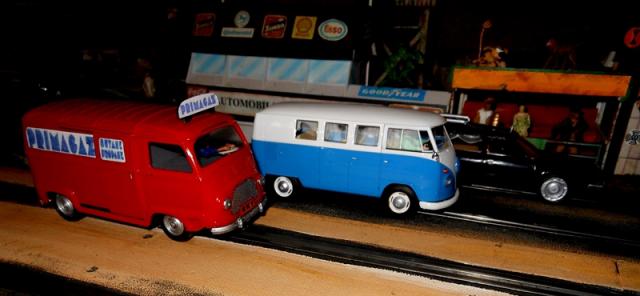

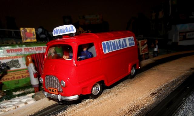

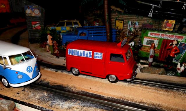

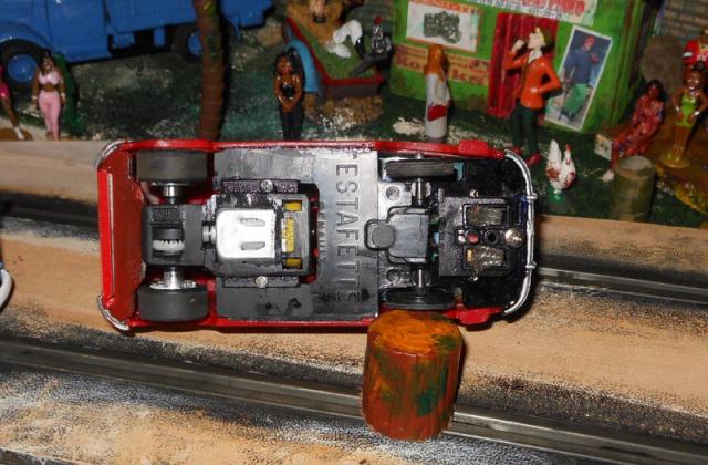

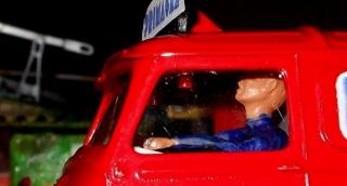

J' ai donc l' honneur et l' avantage de vous présenter la camionnette que toute ménagère Kafingaise attendait depuis trop longtemps, à savoir l' Estafette Renault PRIMAGAZ livrant chez tous les détaillants agrées par l' importateur des produits diffusés par KARBAOUI INTERNATIONAL ENERGY .

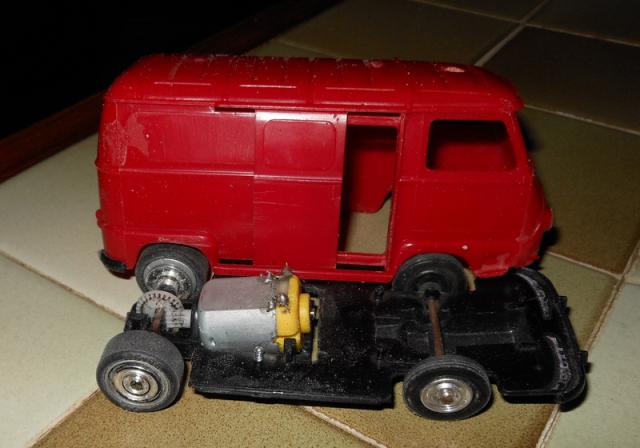

 L' oeuvre précédemment présentée a été élaborée comme suit:

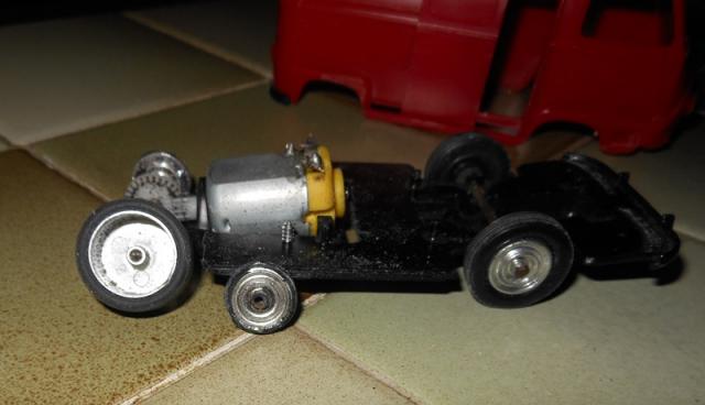

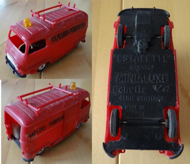

1) Achat d' une épave MINIALUXE au 1/32 d' une Estafette Renault sans les portes arrières et le vitrage.

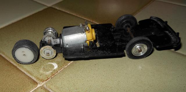

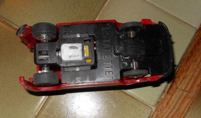

2) confection du châssis motorisé et bidouille des roues Artin avec des roues SCX, confection d' inserts en récupérant les roues arrière Minialuxe que j' ai retaillées:
Toutes les parties mécaniques et électriques sont démontables, tenues par des vis pour qu' en cas de panne elles soient accessibles sans dommage pour le modèle.
3) Fabrication des portes arrières en carte plastique... (perdu la photo)
La décoration a été inspirée par un jouet QUIRALU des années '50 dont voici la boîte (le modèle est un Peugeot D 4.):
Cette petite camionnette roule gentiment en 12, 5 volts et ne nécessite pas l' ajout d' un aimant pour qu' elle soit stable.
