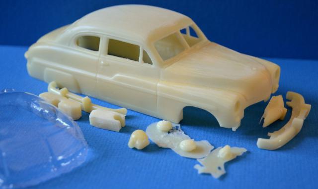

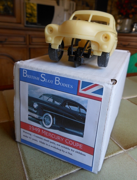

 Le 21 Mai le " vieux" s' est réveillé ce matin là avec une furieuse envie de gratter...de la résine !
Cette MERCURY 1949 ( la meilleure année, celle de ma naissance ) était dans le placard depuis bientôt 5 mois.

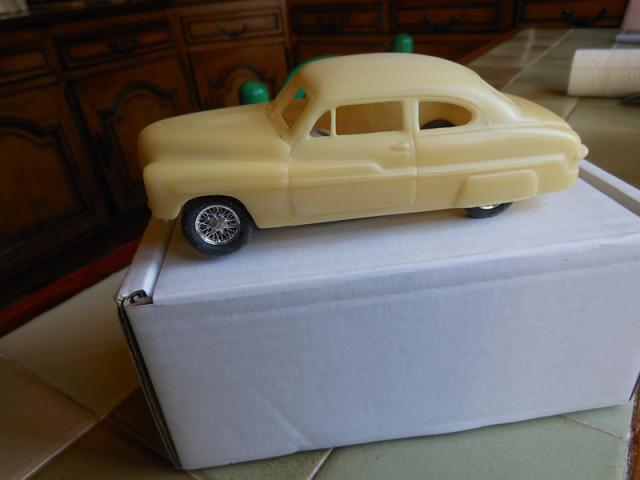

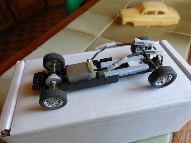

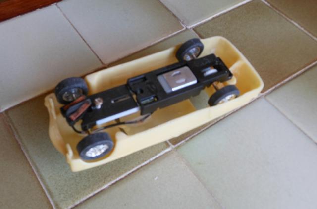

Donc, adaptation d' un châssis Cartrix Slot Classic qu' il a fallu rallonger car la bête est imposante, réglage et pose du châssis sur la caisse, essais sur piste.
Tout va bien, la voiture est extrêmement saine.
Un petit coup de ponçage de finition de la résine brute, reprise des défauts les plus criants et premières photos du chantier.
Ensuite commencera la grande aventure de la finition et de la peinture...ce n' est pas le plus facile!

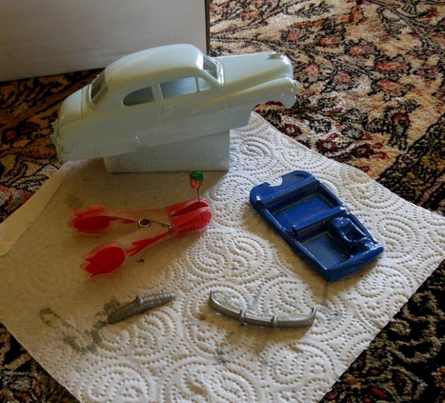

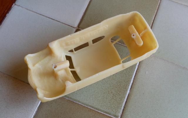

Hier nettoyage de la caisse à l' alcool et au produit à vaisselle ...Une fois l' objet bien sec ( attente 2 heures au soleil ) , passage de la 1 ere couche d' apprêt en bombe... Résultat: des " yeux " de cette saloperie de silicone du moule qui réapparaissent !!! Ce matin ponçage des parties incriminées, nouveau nettoyage au produit à vaisselle et reprise de la couche d' apprêt: ça va mieux, une 3 ème couche légère devrait finir de couvrir cette cochonnerie !!!

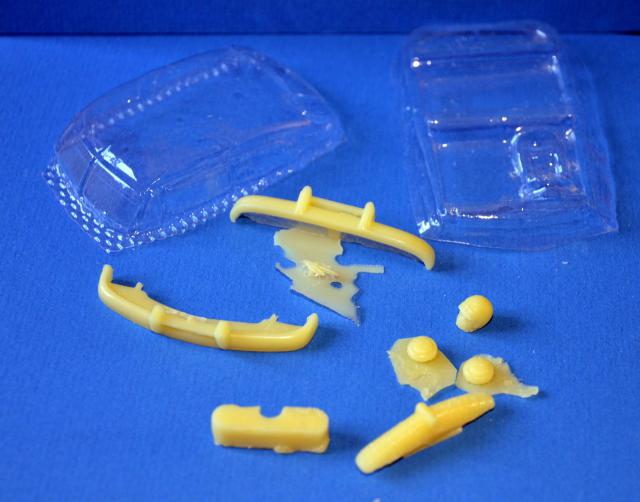

Entre temps j' ai dégoté ça.
Bonne base pour un futur scratch.
Du taf en perspective...

Pour la Mercury comment vas tu reproduire la calandre ?
Pour les projecteurs AV si tu le veux je peux t'envoyer quelques petites billes en verre qui vont très ben Wink !
Bonne bidouille à toi Oscar et 73 QRO et bon slot à tous Okay !
MessagePosté le: Mar 26 Mai - 11:28 (2015)    Sujet du message: MERCURY 1949 Répondre en citant
J' ai toutes les pièces dans le kit mais je prépare et peins la caisse à part.
Merci pour ton offre mais ce ne sera pas nécessaire.

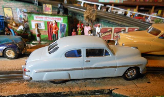

Avancée de la MERCURY.
Pièces en séchage de peinture.
Reste quelques détails à faire...

MessagePosté le: Mer 27 Mai - 14:52 (2015)    Sujet du message: MERCURY 1949 Répondre en citant
C'est un blanc nacré je pense ?
En tout cas ça rend bien et c'est propre Okay !
MessagePosté le: Mer 27 Mai - 15:33 (2015)    Sujet du message: MERCURY 1949 Répondre en citant
Pas nacré, une sorte de bleu glacier très pâle, bombe trouvée en solderie à 2,50 euros...

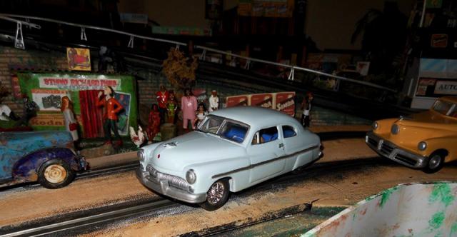

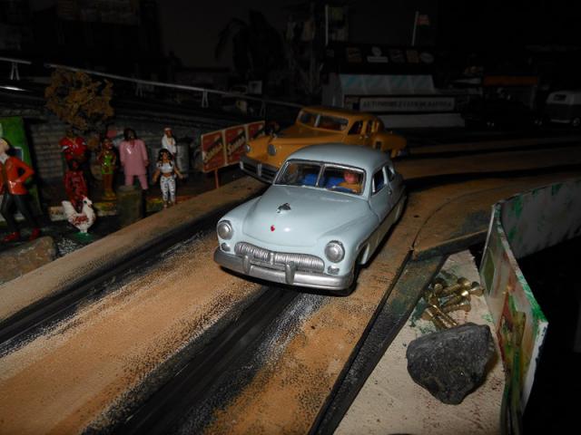

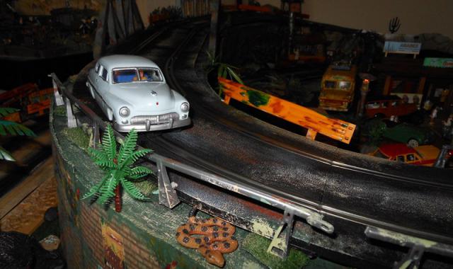

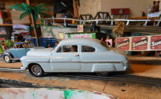

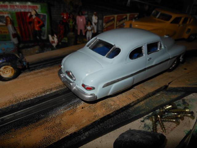

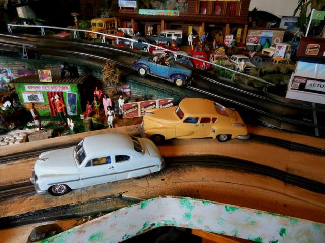

MessagePosté le: Sam 30 Mai - 15:04 (2015)    Sujet du message: MERCURY 1949 Répondre en citant
.Après maintes galères la voiture de James "Handsome Boy" peut rouler sur la piste du Kafinga.
Ce petit connard, viré du Texas par son père et exilé à Kafinga-City va pouvoir reprendre ses activités de gigolo auprès de la gente féminine locale.
Avec sa " tête d' ange ", son teint frais rose comme un petit cochon, son sourire niais et ses yeux mi-clos de bébé qui a envie de faire caca, il va essayer d' embobiner une riche héritière  pour trouver les fonds nécessaires à son nouveau projet foireux, une plantation de fraises à grande échelle...
Il compte conquérir le marché mondial.
En attendant il " cruise "  sur la rocade de Kafinga-City...

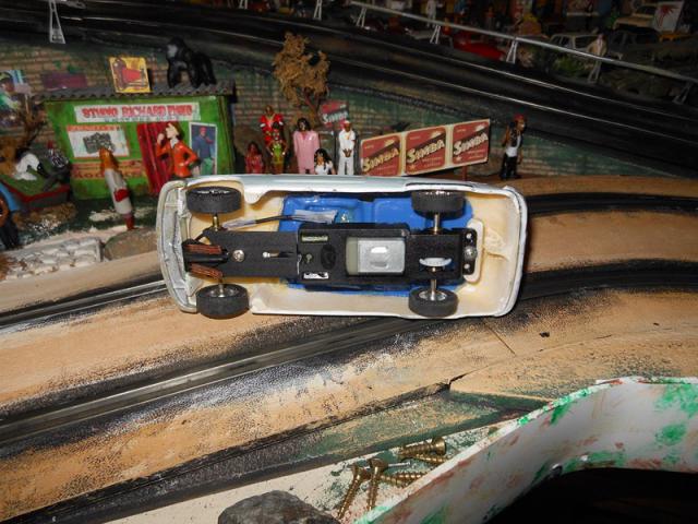

La base du kit:
Ce n' est pas parfait mais j' estime que je ne m' en suis pas trop mal sorti...
