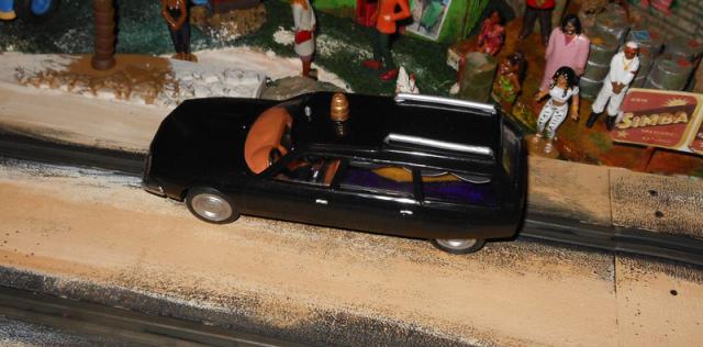

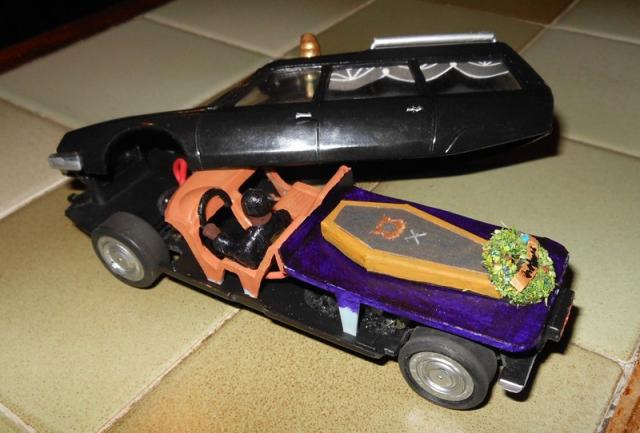

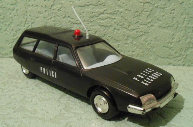

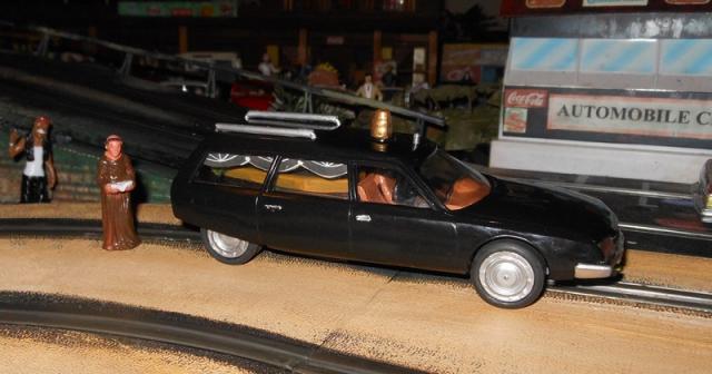

.Le scratch a été fait sur la base d' un jouet Injectaplastic des années '80 au 1:33, proche du 1:32.

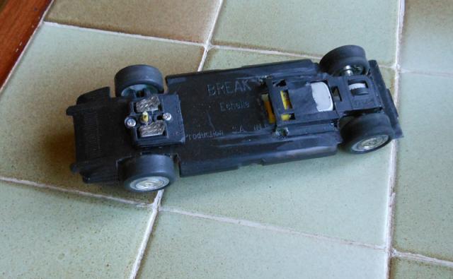

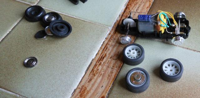

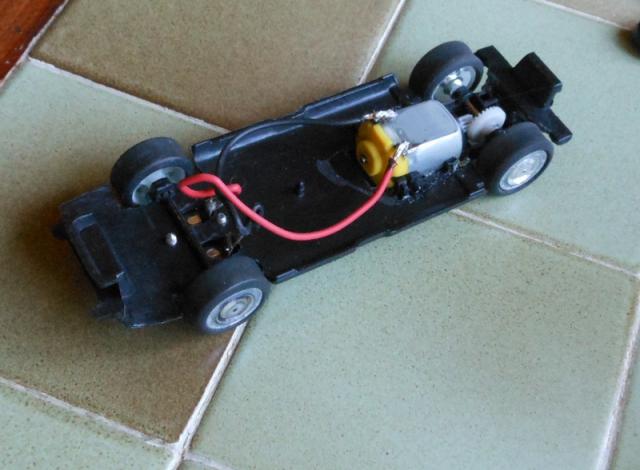

Le travail habituel avec une motorisation ARTIN.

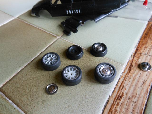

Il y a eu une grosse transformation pour adapter des roues SCX en roues de la CX ( récupération des enjoliveurs du jouet, adaptation aux roues Artin de l' essieu moteur, bouchage des trous restants le long de la jante)

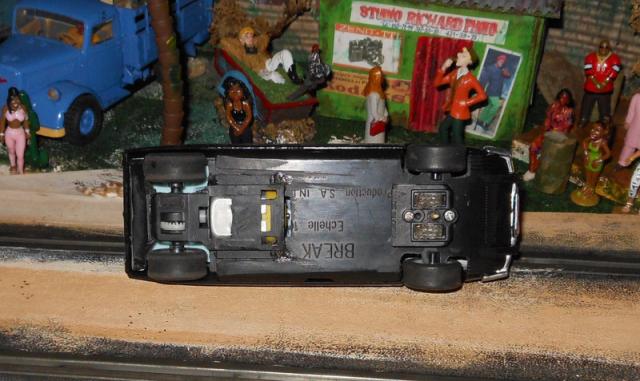

Le châssis.
Finition de l' intérieur.
   L' auto est très saine et roule sans aimant.

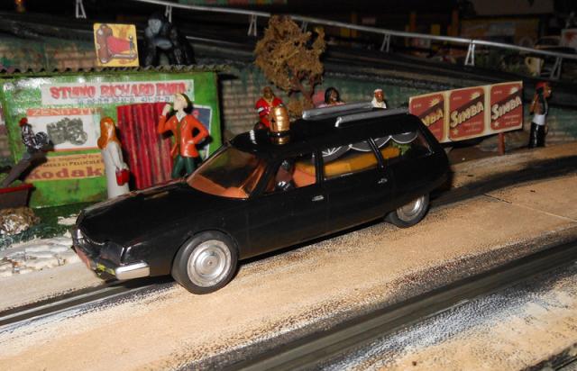

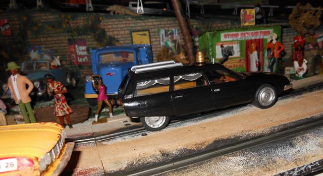

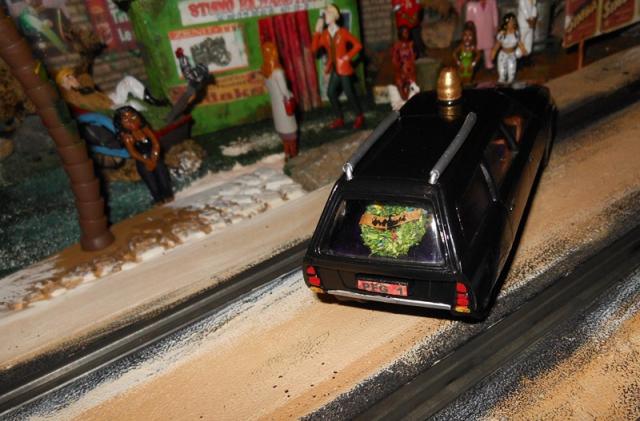

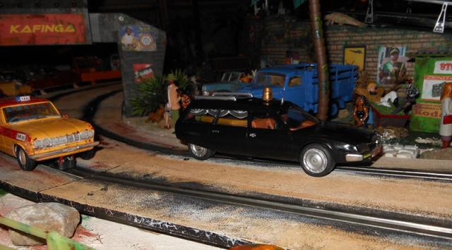

MessagePosté le: Sam 14 Fév - 08:31 (2015)    Sujet du message: BREAK CITROEN CX CORBILLARD Répondre en citant
   Photos à la lumière du jour, les mauvais reflets du flash ont disparu et l' auto est bien plus présentable !!!
