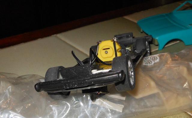

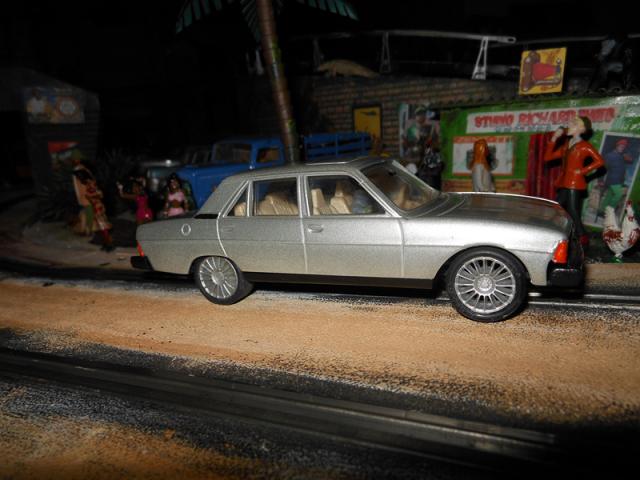

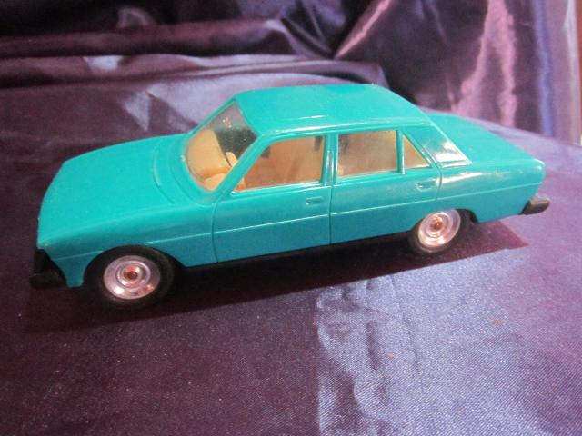

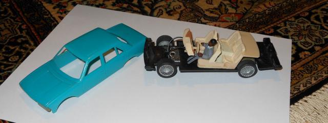

        Toujours dans mes recherches de voitures peu communes j' ai trouvé sur "La baie" une PEUGEOT 604  Clément Gaget ( CLE)  - la même a été commercialisée par Minialuxe - au 1:32 des années '70 '80.

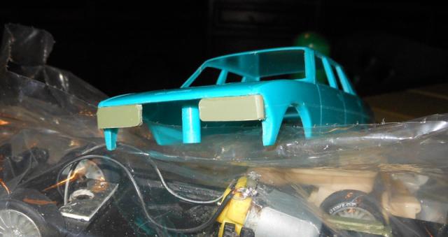

  Le jouet était incomplet, il manquait les phares et les feux arrières.
Une bonne base pour faire un scratch, refaire des feux n' est pas insurmontable.

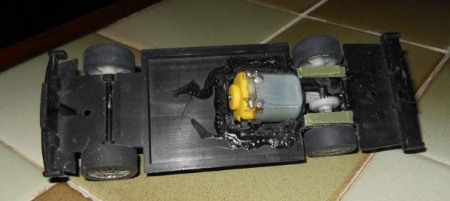

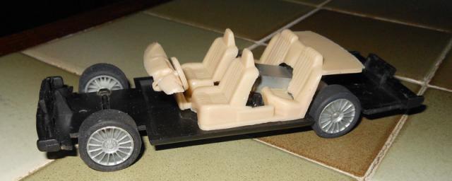

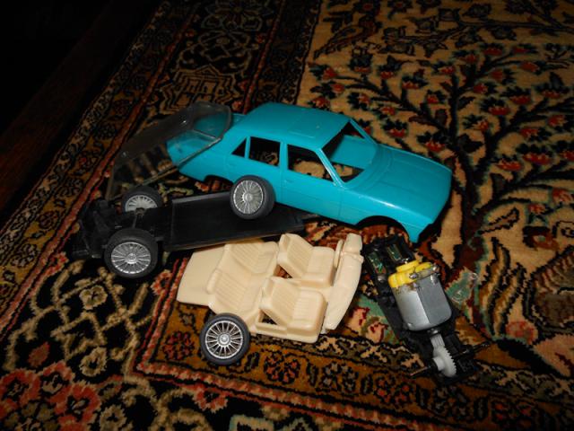

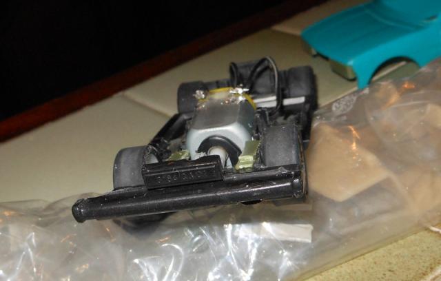

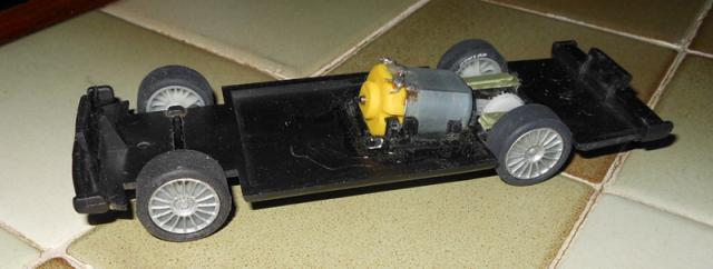

J' ai démonté l' auto, cherché dans mon stock des roues compatibles esthétiquement et du bon diamètre, pris un châssis Artin pour la motorisation.
Et commencé mon charcutage habituel...
 Découpage de l' intérieur pour loger le moteur.
Finitions de l' intérieur.

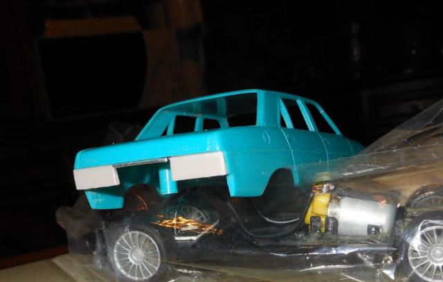

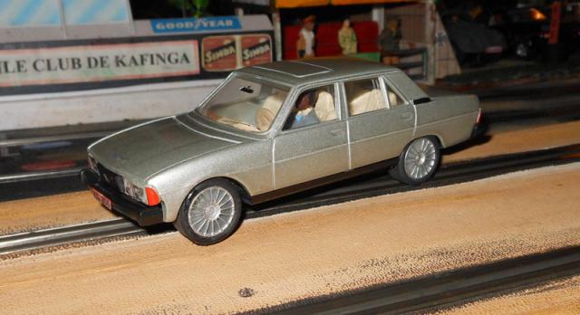

Pose des feux en chutes plastiques (un boulot fastidieux car demandant pas mal de précision et d' adaptation )

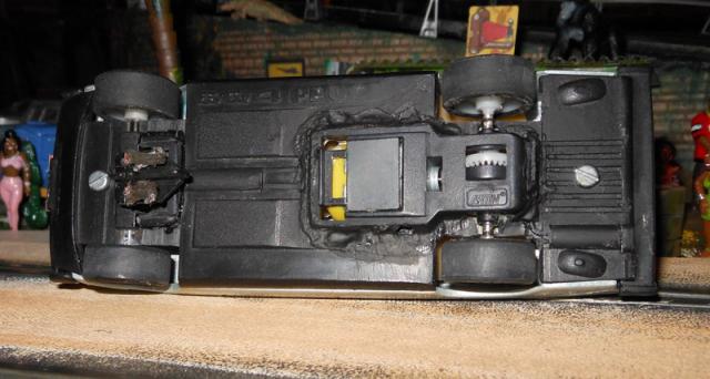

Cela n' a pas été facile, elles sont collées sur la caisse et s' emboîtent avec le châssis sans collage pour que la voiture reste démontable en cas d' incident technique.

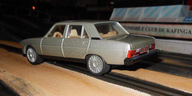

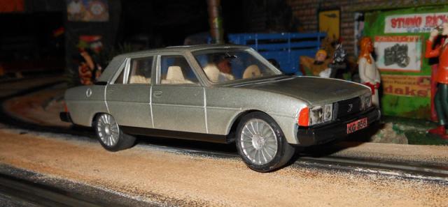

Enfin, finition de la peinture de la carrosserie et montage définitif de cette grosse PEUGEOT 6 cylindres.

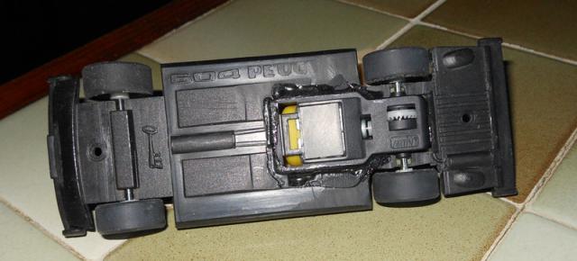

Le dessous.
