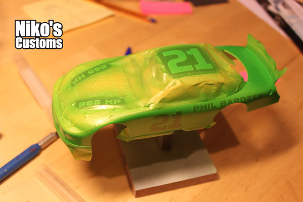

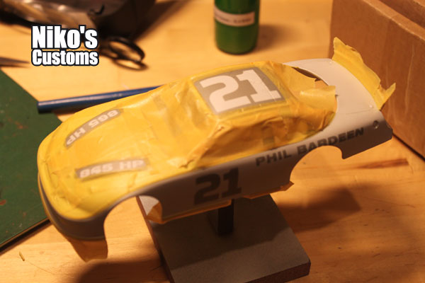

Toujours une base blanche bicouche solvantée suivie d'une base de nacre blanche du même tonneau puis découpe et pose des masques adhésifs de la déco

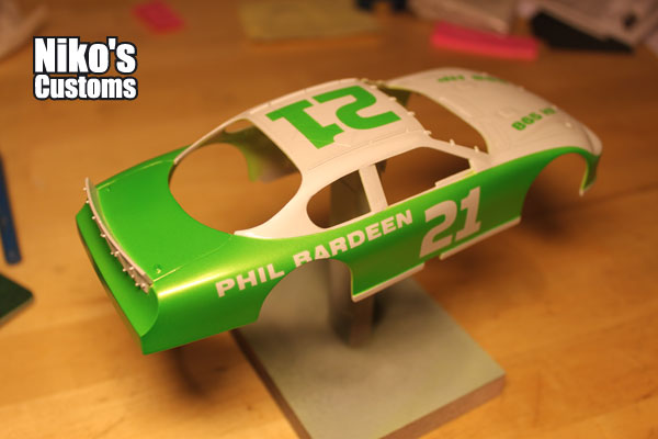

Peinture de la seconde couleur, toujours bicouche solvantée Kawasaki Lime Green.
Puis démasquage et vernis PU poncé au 400 une fois sec pour réduire l'escalier entre les deux teintes.

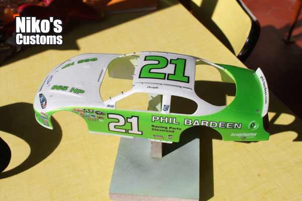

Les decals sont réalisé sur illustrator en vectoriel, sponsors compris, et imprimés sur ALPS. ils sont posés à l'assouplissant, même sur les surfaces lisses, pour une bonne incrustation dans la carrosserie.
Les détails (lames, attaches rapides, échappement, etc) sont peints à l'alclad white aluminium, puis le tout est recouvert de deux bonnes couches de vernis PU pour une carrosserie à toute épreuve!

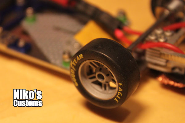

côté châssis, toujours le PN slot V3, mais avec des jantes aluminium NINCO " X LOT " du plus bel effet.
elles nécessitent le tournage d'entretoises généreuses en alu pour retrouver une voie acceptable à l'avant

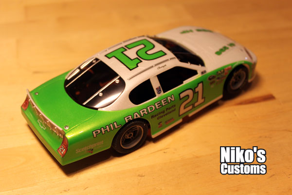

Et voilà la bête prête à rentrer dans l'arène.

Belle auto, sobre et réussie.
Et le châssis, du professionnel !
