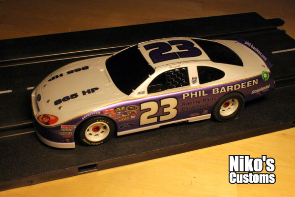

Dans le cadre du challenge de cette année chez Leuleu, nous courons sur des montures NASCAR au 1/28, Ford Taurus et Chevrolet Monte Carlo datant des Nextel Cup Series.
Voici la carrosserie de Ford Taurus Kyosho Mini Z telle que je l'ai reçue.
Cette carrosserie existe bien en blanc à peindre, mais dans ce cas, elle n'est pas accompagnée de roues NASCAR, et ce sont ces roues que je voulais monter sur l'auto.
La première étape a donc consisté à une mise à blanc (euh... noir en fait) de cette satanée carrosserie. Il est marqué sur la boîte Gloss Coat, je confirme! saloperie de vernis bien épais et quasi insensible au Glanzer. La carrosserie y est restée 15 jours, et j'ai dû finir à la main à l'abrasif et au microbillage... j'en ai profité pour boucher les deux trous du toit réservés aux passages d'antenne en version RC.
Une couche d'apprêt en bombe auto K pour rattraper les séquelles du ponçage. j'ai dû réduire la hauteur de l'aileron qui avait été bouffé au microbillage.
Base peinture PU bicouche solvantée blanc
Nacré blanc toujours en bicouche solvantée
Découpe et pose des masques adhésifs de la déco - Racingniko toujours Fidèles à l'écurie Bardeen pour 2014 -

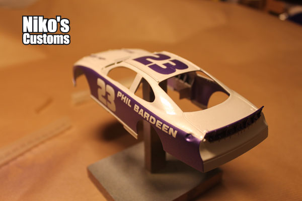

Peinture de la seconde couleur, toujours bicouche solvantée Isuzu Maethyst Mica 716.
Et démasquage, Rhâââ, ça pête!
j'ai à ce moment passé une première couche de vernis PU que j'ai poncé au 400 pour supprimer les escaliers entre les deux teintes afin de favoriser la pose des decals d'outline.

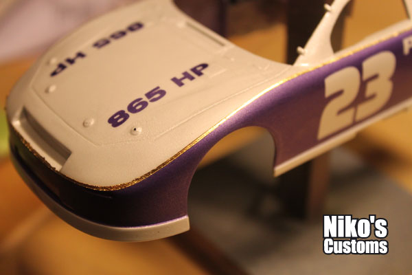

Je trouvais qu'il manquait quelque chose à la limite des deux teintes, j'ai donc décidé de me lancer dans un filet doré à la feuille.

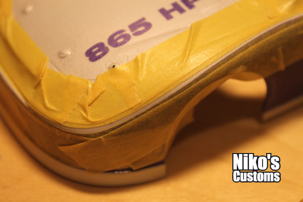

Pose d'un tape Aizu 0.7mm qui me sert de guide à deux tape 1.5mm qui seront les masques.
suppression du tape guide et masquage.

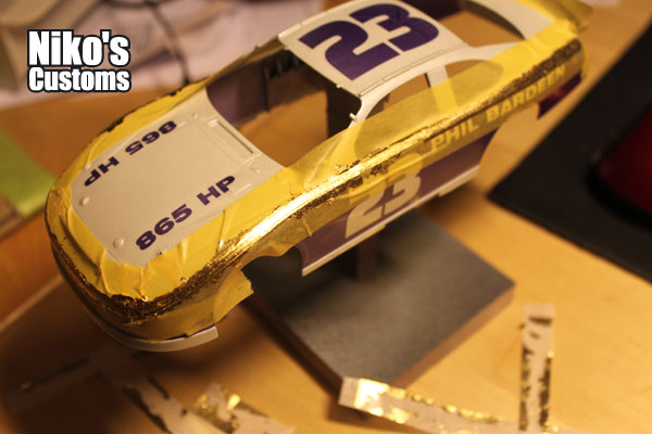

Pose d'une mixtion à dorer One Shot et une heure plus tard de la feuille d'or. Je laisse le masque une fois la mixtion appliquée pour ne pas voir se poser de copeaux de feuille d'or partout. y'a beau ne pas avoir de colle ailleurs, ça se ballade partout.
Et voilà le résultat après démasquage.

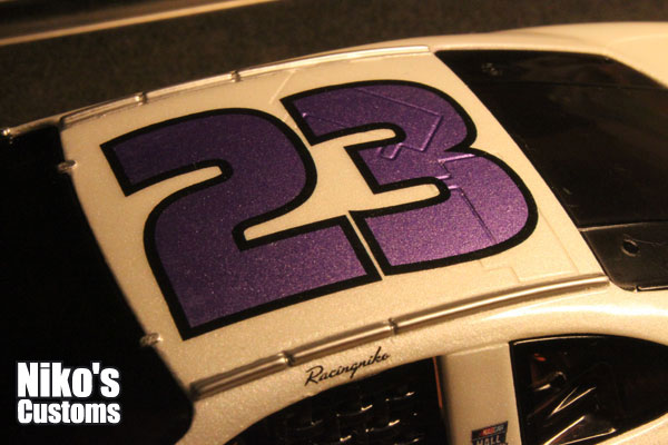

La déco était un peu charette, je n'ai donc pas d'étapes lors de la pose des decals et du vernis.
Les decals sont réalisé sur illustrator en vectoriel, sponsors compris, et imprimés sur ALPS. ils sont posés à l'assouplissant, même sur les surfaces lisses, pour une bonne incrustation dans la carrosserie.
S'en suivent deux couches de vernis PU bien riches pour blinder le tout, les courses s'annoncent mouvementées!
Et voilà!
