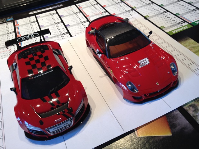

 Bonjour à tous,
J'ai reçu mes deux premières carrosseries 1:28, une Audi R8 et une Ferrari 599.
Il s'agit de carrosseries MiniZ a monter sur un chassi de slot.
Mon projet est de realiser une piste bois en modules démontables.
Les deux MiniZ sont présentées pour un essai sur un plan en 24 cm de large.
Cela me semble assez confortable .... apparement, je pourrais réduire la largeur de la piste à 20 cm mais c'est peut être un peu juste.
Vous en pensez quoi ???

Bon investissement Electron-libre Wink ! Pour la largeur de la piste, il faut la même que celle de chez Carrera, c'est à dire 20 cm donc par conséquent 10 cm entre chaque slot.
Pour les châssis, PN Slot en kit à monter bien sûr (en suivant les conseils de montage de ce post http://www.08-rc-blindes-ardennes.com/t2464-Montage-et-ajustage-d-un-chassi… ).
Pour les jantes, les roues d'origine avec adaptateurs si la largeur de voie de l'auto est suffisante ou sinon des jantes en aluminium de slot-raccing (1-24 ou 1-28 Ninco XSlot).
Les pneus AR, en uréthane, canadiens, faits par Paul ( http://cgi.ebay.fr/ws/eBayISAPI.dll?ViewItem&item=161044968022&ssPa… ).
En course, une paire de pneus AR fait entre 4 à 6 heures en usage très intensif. Au montage, il faut souvent agrandir très légèrement le passage des roues AR sur la carrosserie afin qu'avec l'effet suspension du châssis, les pneus ne viennent jamais toucher la carrosserie de l'auto !
Bonne bidouille, 73 QRO et bon slot à tous Okay !
