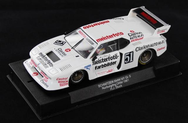

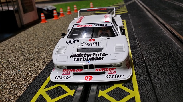

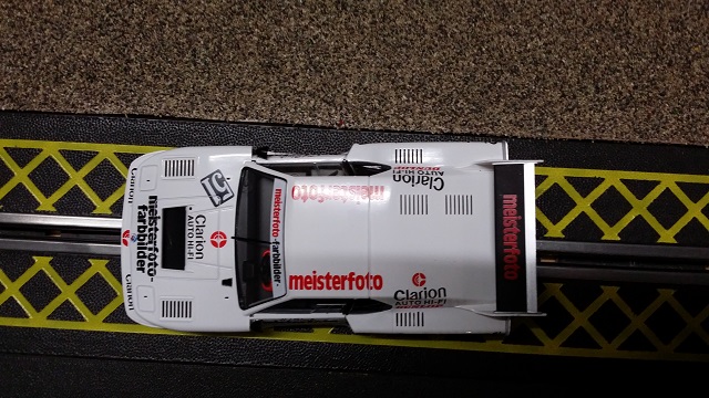

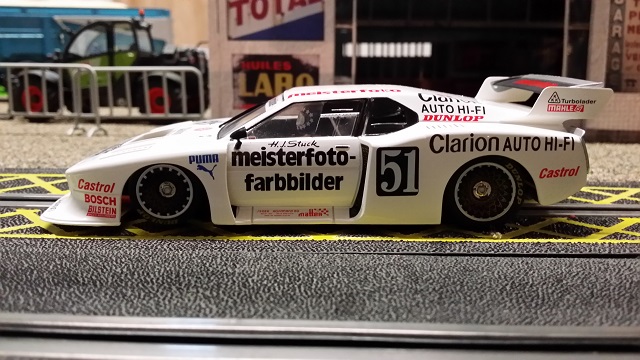

Présentation et essai de la BMW M1 produite par RACER SIDEWAYS...
La décoration de cette auto représente celle de la BMW du team Schnitzer pilotée au Nurburgring en 181 par H. J. Stuck.

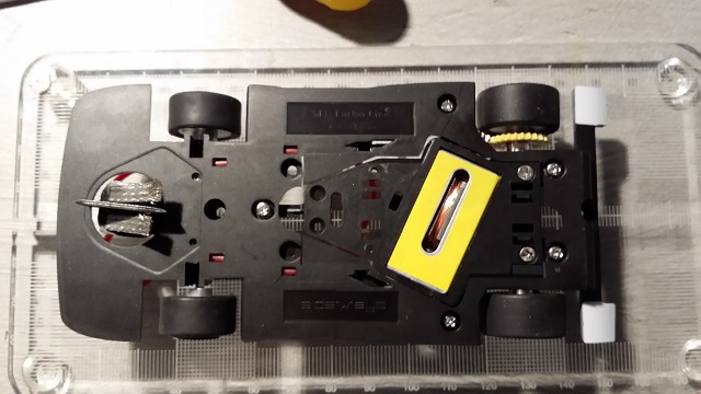

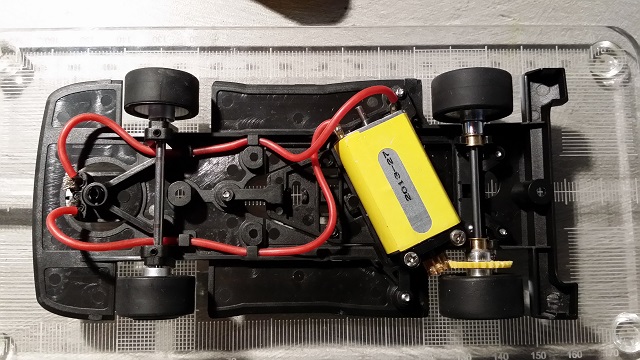

La mécanique est comme l'habitude de la marque du SLOT IT avec une transmission "Anglewinder".
Le réglage du train avant se fait également par 4 vis Allen M2, tous comme le maintien des fils aux tresses sur le guide.
Le poids de la voiture sortie de boite est de 80,5 grammes. Sans aimant et équipée d'une puce digitale DAVIC , son poids est de 84,5 grammes.

Je rentre au stand pour faire quelques réglages dont celui sur le train avant que je remonte légèrement afin que les pneus avants effleurent juste la surface de la piste. Je déserre également un peu les 5 vis du berceau moteur ainsi que les 2 vis assurant la fixation entre le châssis et la carrosserie de la voiture ce qui apporte un peu de souplesse à l'ensemble.
