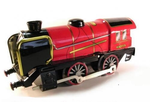

  Petit train mécanique voie "S" plastique et métal lithographié de marque ANKER.
Fabriqué en République Démocratique Allemande ( DDR - Allemagne de l' EST) dans les années '70.
Plein de charme rétro...
Obligé de craquer !
Il est facile de le transformer pour rouler sur voie "0", j' ai déjà fait cette opération sur un tramway de la même marque.

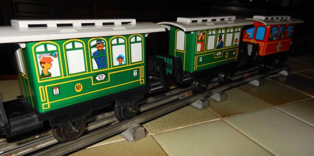

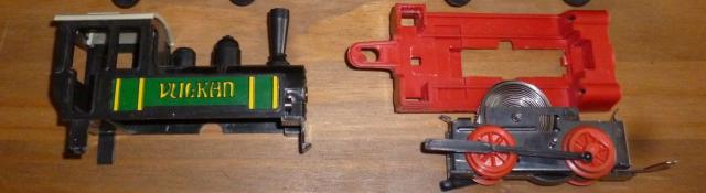

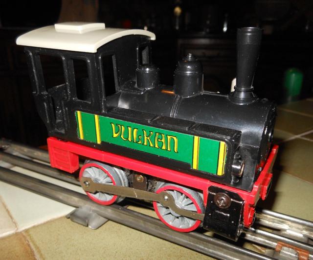

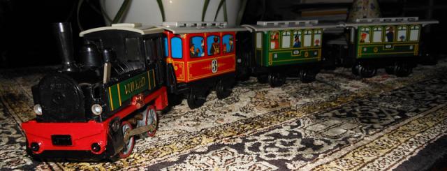

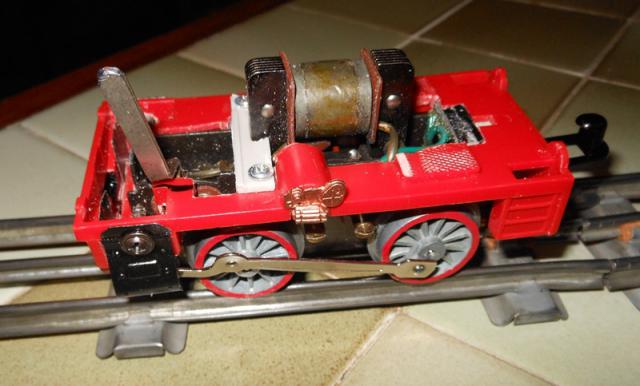

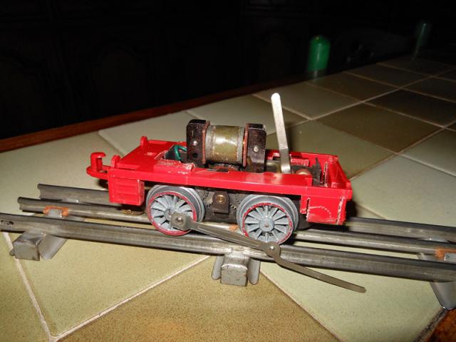

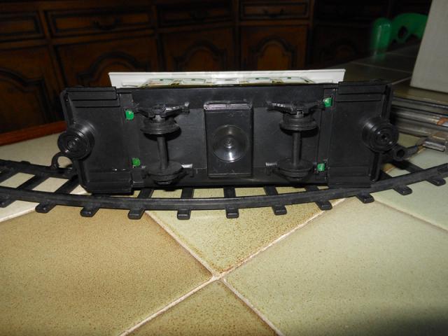

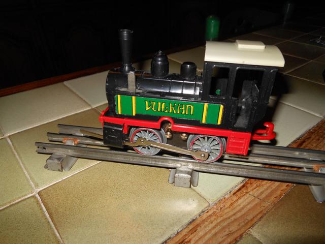

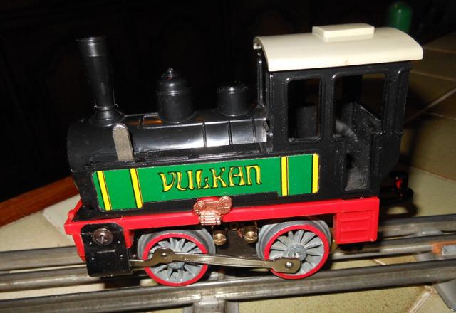

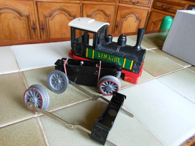

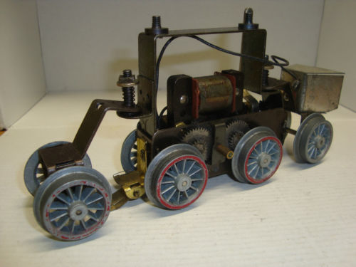

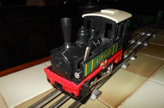

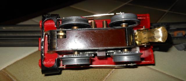

Bon, j' ai fini la transformation du train Mécanique VULCAN pour le faire rouler en électrique sur voie "0".
Il faut d' abord récupérer un moteur de BB 8051 Hornby et le débarrasser de ses deux bogies articulés.
Se servir sur une loco Hachette pour piquer les roues à bielles et la boite avant de guidage des bielles.
Le diamètre des essieux chinois et inférieur à celui des Hornby d' origine, donc agrandir un poil les trous d' axes sur les roues Hachette.
Retravailler le châssis de la loco pour que le moteur Hornby se positionne parfaitement.
Pour dégrossir le travail j' ai utilisé la carcasse du moteur Hachette mécanique, les cotes sont à peu près identiques sauf les accessoires électriques qui dépassent et à parfaire ensuite.
Châssis avec moteur d' origine Anker.
Positionnement moteur Hachette
Et Hornby.
Il y a plein de réglages à faire mais ça finit par être parfait...

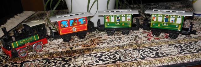

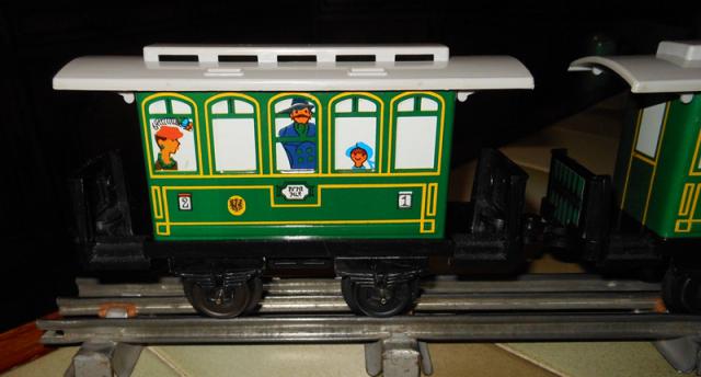

Ensuite sacrifier trois petits châssis de wagons Distler voie "0" qui valent en moyenne deux euros pièce et découper ces châssis aux bonnes dimensions pour les coller sous les wagons après avoir supprimé les anciens trains de roulement en "S".
Les roues de wagons Distler sont plus petites, il faut fouiller dans sa boite à rabiot pour trouver six roues Hornby au bon diamètre, sinon les wagons sont plus bas que la loco.
A partir  de là on tient le bon bout...
Finitions, nettoyage, essais, tout va bien.
Et on a un petit train " VULCAN " en voie "0" !

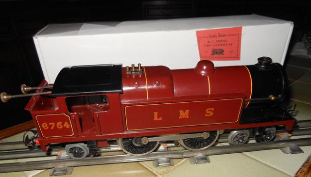

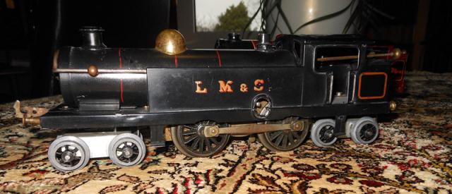

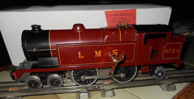

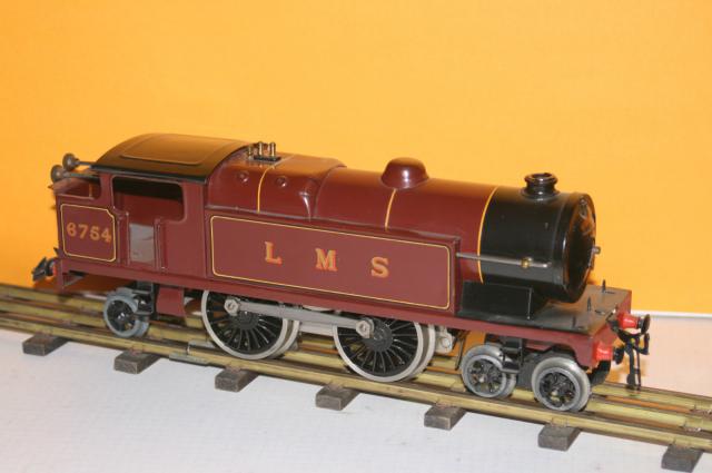

  Belle loco Hornby en voie "0".
Années '30/40.
Hornby Tank Locomotive n ° 2 spécial 4-4-2 t LMS n° 6754 .
Depuis le temps que j' en cherchais une en parfait état...

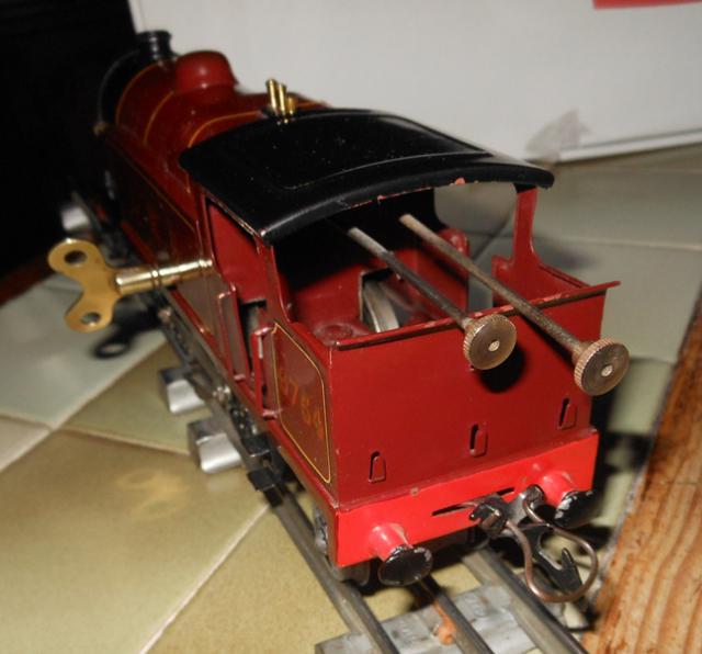

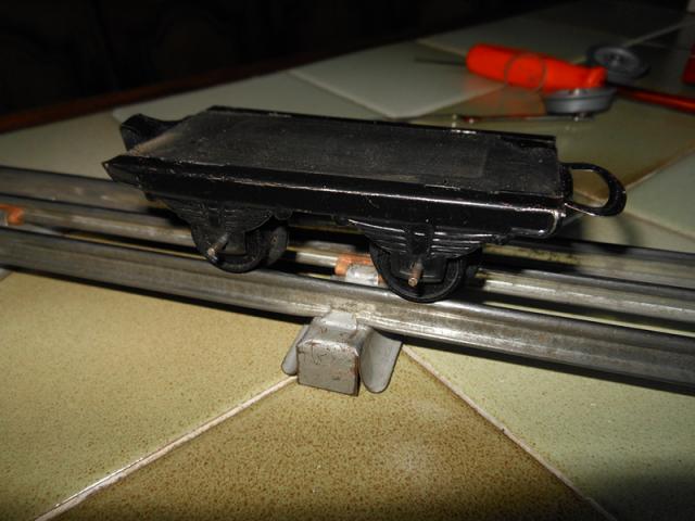

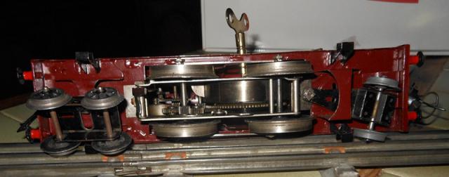

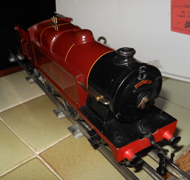

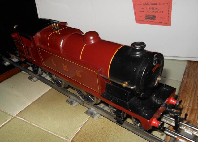

   J' ai reçu la bête.
Elle a été restaurée par un pro...
Comme toutes celles qui sont dans cet état après 80 ans en moyenne.
Le moteur mécanique fonctionne bien , c' est un moteur qui se remonte " sur plusieurs étages" , c' est à dire que quand la clef commence à devenir dure à remonter il y a un point dur, on entend CLAC ( la première fois ça fait peur) et ensuite la clef redevient facile à tourner jusqu' au prochain point dur, re-CLAC et c' est reparti...j' ai été jusqu' au 4 eme "étage", ensuite je n' ai pas osé...
Sur un rond elle roule régulièrement et pas trop vite, le régulateur fait bien son office, et ce pendant 2 minutes environ.
Moteur équipé d' une tirette MARCHE-ARRET et d' un frein de voie.
Deuxième tirette pour sélectionner la marche avant ou arrière.
Un défaut dû à l' âge: présence de " métal fatigue " sur l' essieu arrière.
Il n' y a rien à faire sauf changer les roues quand elles tomberont en morceaux.
Quelques photos:

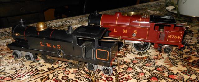

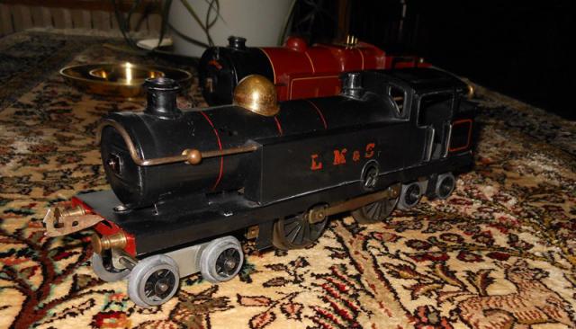

PostPosted: Mon 20 Mar - 17:15 (2017)    Post subject: JEP ET AUTRES MARQUES voie "O" Reply with quote
  Dernière trouvaille.
Loco Hornby 4-4-4 mécanique produite entre 1922 et 1929.
Voie "O".
Une copine pour ma 4-4-2 Hornby des années '30.

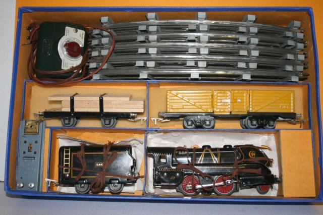

  Le coup du jour:
Coffret JEP état quasi neuf, loco moteur AP 5 DC , fabrication tardive post 1954 .
