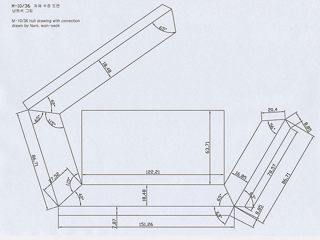

quelques informations pour ceux qui désireraient modifier un M 4 Sherman en M 10 Tank Destroyer :
Je pense qu'il y a matière à faire !
Salutations.
Boris

Bonjour,
j'ai complété quelques cotes sur les dessins et rendu les cotes plus lisibles:
je pense en attaquer un ces prochains jours, dès que j'aurais reçu une partie supérieure de Sherman pour récupérer le glacis avant avec le boulonnage de
la pointe avant et des cartes plastiques pour fabriquer la caisse supérieure et la tourelle.
Salutations?
Boris

Bonjour,
j'ai repris les dessins précédents en les complétant, ce qui permettra aux amateurs de s'attaquer plus facilement au 3-inch Gun Motor Carriage  M10, Tank Destroyer.
Je pense qu'avec ces éléments il est possible de fabriquer la caisse et la tourelle du M 10;
Les dessins représentent la tourelle 1e version, celles en service en 44 /45 en France étaient équipées de contre poids situés à l'arrière de la tourelle et pour les fabriquer il faut se référer aux photos que l'on trouve sur le web. Aucun dessin sur le web ne les illustrent in situ sur la tourelle !
Au boulot !
Salutations.
Boris
