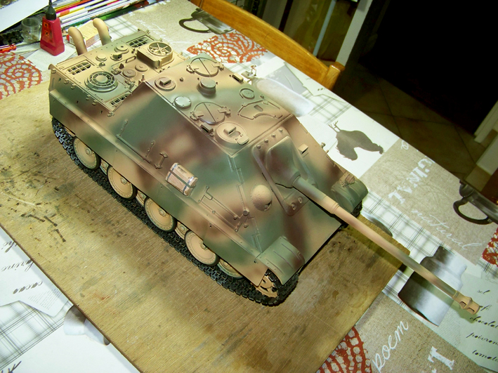

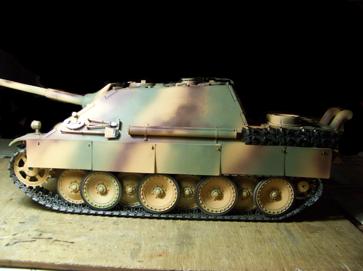

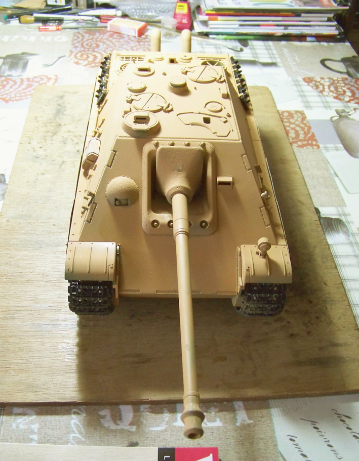

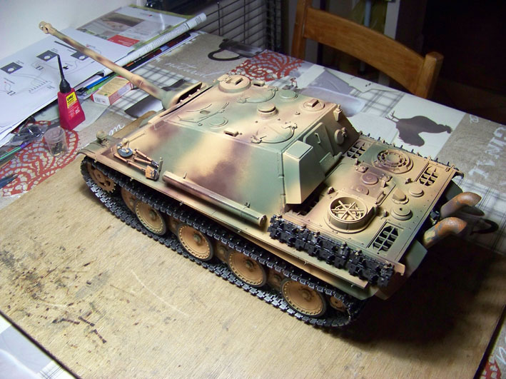

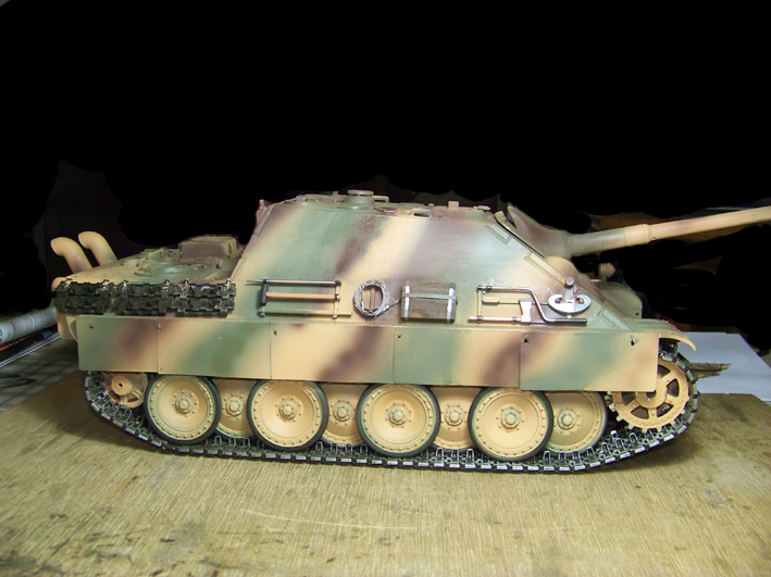

Bonjour,
Quelques photos de l'avancement des travaux :
url=http://0[8.rc.blindes.ardennes.xooit.fr/image/92/d/5/7/101_1946-3cb7b47.jpg.htm]
[/url]
Interrupteurs accessibles depuis le dessus du char :
Premiers essais de peinture à l'aérographe :
Ajout d'une coffre derrière la casemate
Quelques photos sur des détails techniques : bras de suspension métal et axes d'oscillation en vis BTR,
axes des roues porteuses en vis BTR :
Nouvelle motorisation Waltersons laiton, rapport court 5/1  :
encore un petit détail mais qui a son importance : la fixation des 2 parties du char se fait par des vis BTR M 3 et non plus par des vis à plastique. Pour ce faire j'ai posé des filets rapportés dans la partie supérieure du char, photo :
D'autre part je place les antennes à l'arrière et à l'intérieur du châssis du char, photo :
Ceci pour éviter d'avoir à débrancher le fil d'antenne lorsque l'on ouvre le char car celui-ci est fragile tant
au niveau de la soudure sur la carte récepteur que le connecteur au bout du fil.
Salutations.
Boris PLotnikoff
