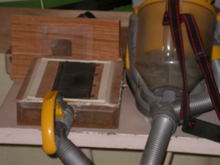

  je vous propose la réalisation d'un lampadaire , pour vos diorama au 1/35 et 1/32 (slot) ,certains d'entre vous connaissent car j'avais déjà poster ce travail sur un autre forum
Donc un certain Manou , un jour m'envoie un lampadaire de chez verlinden qui était plus proche du 1/16eme que du 1/32 , ne pouvant rien faire de cette maquette j' ai décidé de lui en faire en scratch à l'échelle du 1/32

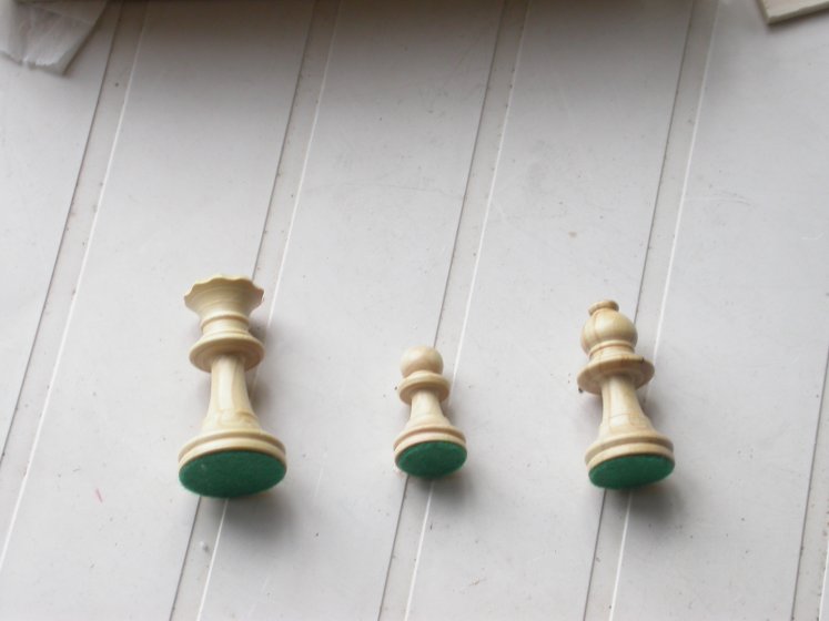

la base du scratch est : des pièces de jeu d'echec en buis ,de morceaux , d'antennes téléscopique , de récupération de morceaux de toit en ho , lampes 12 v , peinture

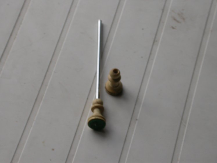

près avoir percé , à la perceuse à colonne les pions , découper une chute d'antenne

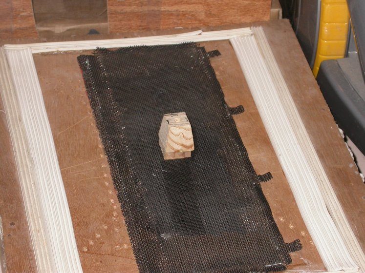

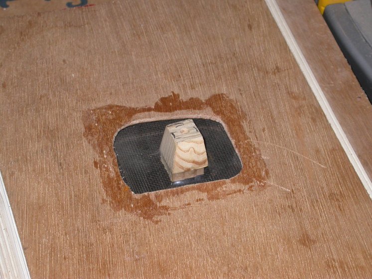

fabriquer en bois dur la forme du globe , vous pouvez à ce stade faire la forme que vous  désirer

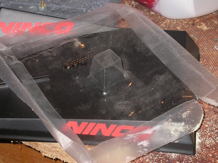

la placer sur votre machine à thérmoformer sous vide ( dans mon cas un vieux tiroir recycler avec une grille ,et percer pour pouvoir  y brancher un aspirateur
sluuuuurp  et voilà

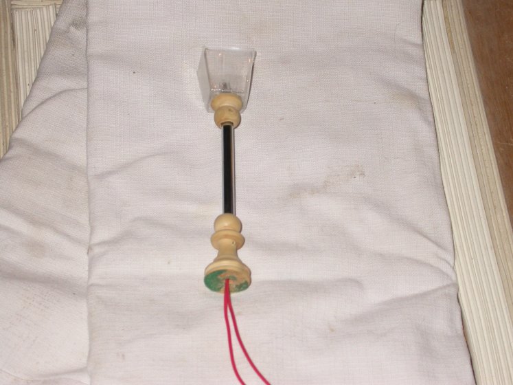

monter , le tout , y insérer une ampoule de 12v précablé en vente chez Conrad
ça marche:
avec quelques vieux morceaux de grappe plastiques , personnaliser votre lampadaire , peinture
le chapeau de mon lampadaire est fabriquer à partir de chutes d'un vieux toit de maison en ho
voilà , il va sans dire que l'on peut décliner cette technique à presque toutes les échelles
en situation sur le diorama de manou , à noter que la stakanoviste de la galanterie monayé , au pied du lampadaire,  est également un scratch maison
