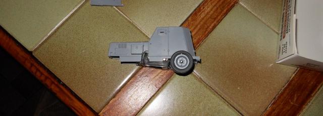

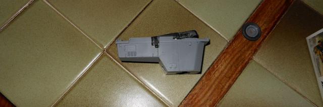

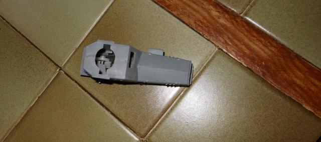

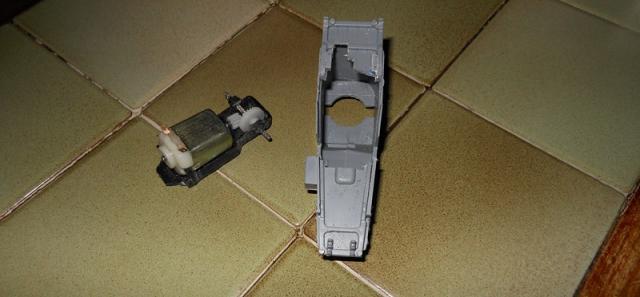

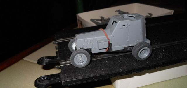

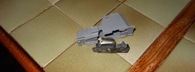

J 'ai commencé la transformation pour le slot d' une maquette d' automitrailleuse polonaise WZ 34 .
Cet engin redoutable a équipé l' armée polonaise à partir de 1935 et a subi le déferlement des panzers Allemands en 1939...
Vous connaissez la suite...

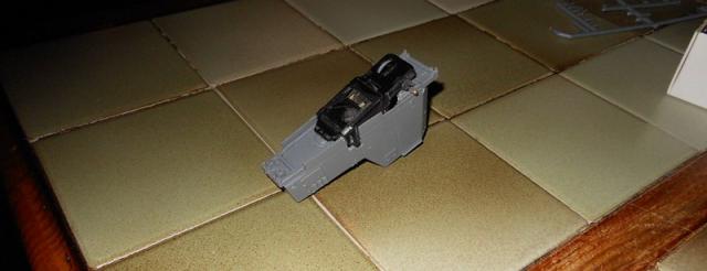

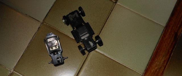

Il a fallu un travail d' orfèvrerie pour faire passer le bloc moteur dans la caisse, j' ai même été obligé de tailler dans les flancs pour faire passer les griffes tenant le moteur ( tout ceci sera camouflé lors de la finition)
A SUIVRE..

ça n'a pas l'air d'être large comme caisse Rolling Eyes ; en tout ça fera un véhicule de slot vraiment original !

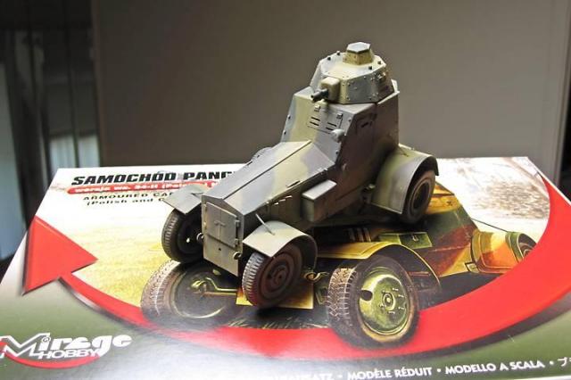

 Les profils du WZ 34, toute une ambiance...

PostPosted: Sun 10 Feb - 20:23 (2013)    Post subject: BLINDE POLONAIS WZ 34 Reply with quote
Comment vas-tu rattraper ou masquer les échancrures sur les flancs de caisse? Roue de secours ou coffre peut-être?
Pour ma part, je m'escrime depuis un bon bout de temps sur ma MG SCX, Shocked mais les choses commencent à se mettre en place tout doucement...
PostPosted: Sun 10 Feb - 21:15 (2013)    Post subject: BLINDE POLONAIS WZ 34 Reply with quote
 La roue de secours va sur le côté droit et à gauche je mettrai une petite plaque de carton bristol en affleurement, les griffes du moteur ne dépassant pas de la caisse plastique.
Le tout barbouillé passera très bien.

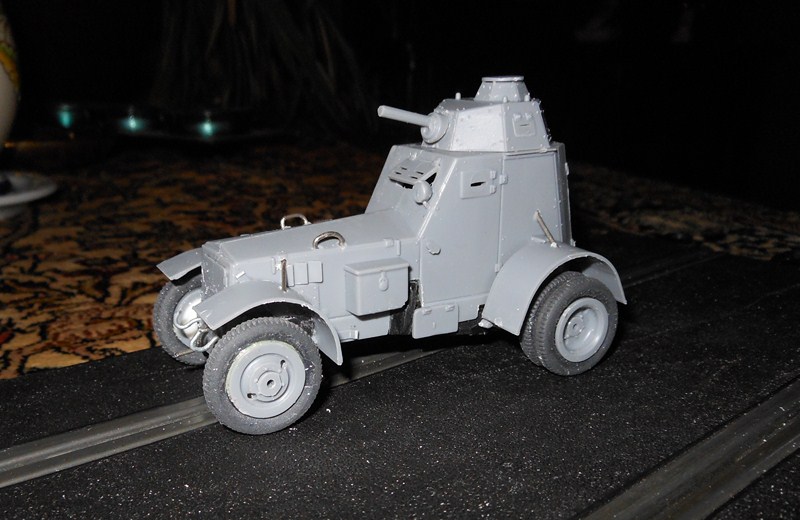

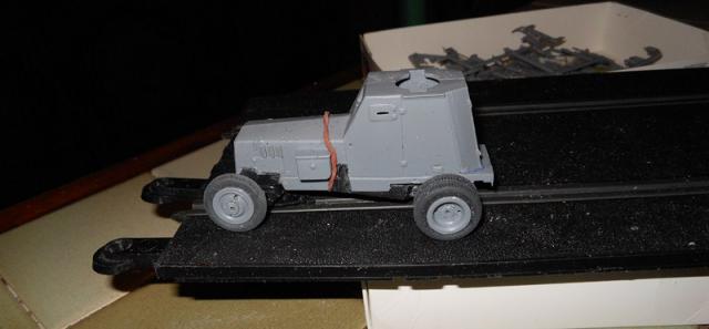

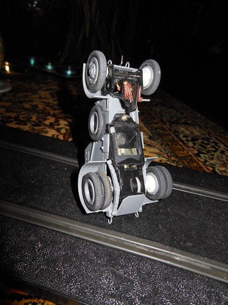

PostPosted: Tue 12 Feb - 20:21 (2013)    Post subject: BLINDE POLONAIS WZ 34 Reply with quote
 Petite avancée....mécanique en place, sera démontable ( fixée avec vis ) .

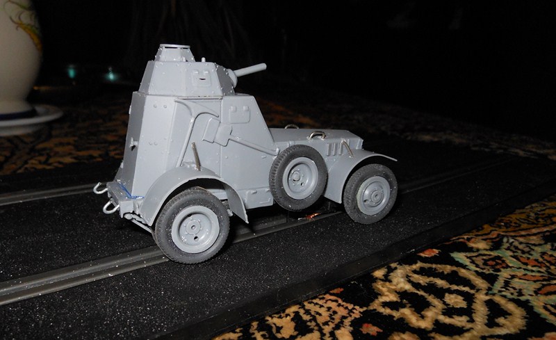

PostPosted: Wed 13 Feb - 11:28 (2013)    Post subject: BLINDE POLONAIS WZ 34 Reply with quote
Les roues jumelées, c'est d'origine ou c'est un ajout personnel?
PostPosted: Wed 13 Feb - 13:52 (2013)    Post subject: BLINDE POLONAIS WZ 34 Reply with quote
 C' est d' origine et c' est cela qui m' a plu dans ce modèle.
Les pneus sont en vinyl assez souple et l' accroche devrait être bonne.

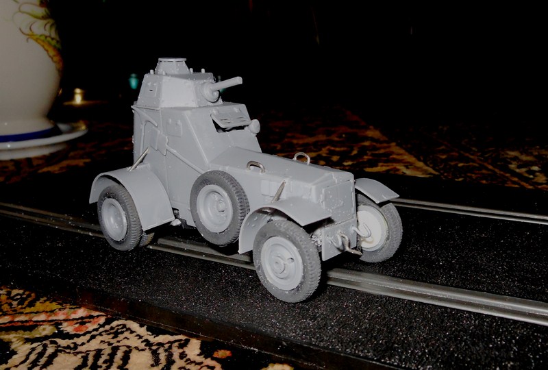

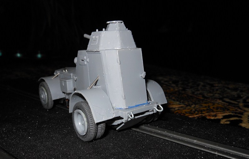

PostPosted: Fri 15 Feb - 03:03 (2013)    Post subject: BLINDE POLONAIS WZ 34 Reply with quote

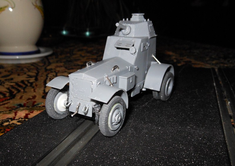

  Montage fini, il tourne pas mal, il reste la peinture à faire.
  J' ai refait les petits accessoires fragiles en fil d' acier et fil de fer, les pièces d' origine auraient été trop fragiles pour une voiture de slot...
C' est vrai que celle du Lotus Bleu y ressemble beaucoup mais ce sont deux véhicules des mêmes années.
