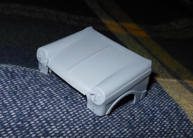

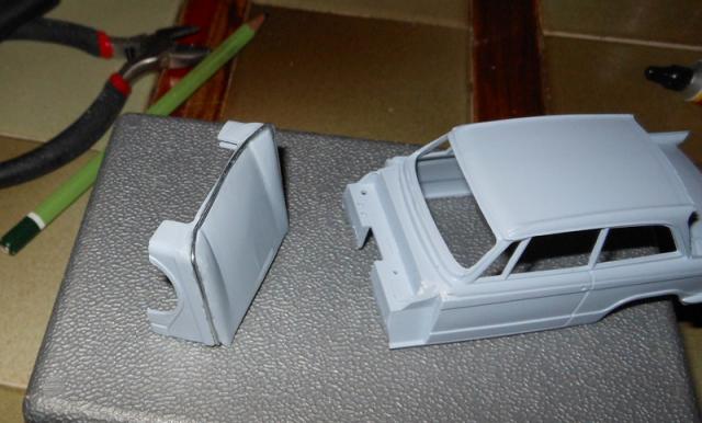

J' ai dégoté en GB une maquette à moitié prix qu' en France de Herald ancien modèle.
Donc il faut retravailler le capot pour en faire une Britt 13/60 ou du moins s' en approcher visuellement au maximum.
La base.
Limer...
Faire le cerclage du capot avec un fil de fer mis en forme et collé...
.Ensuite boucher les creux trop évidents, mais ça c' est pour plus tard

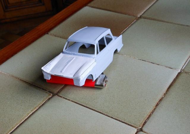

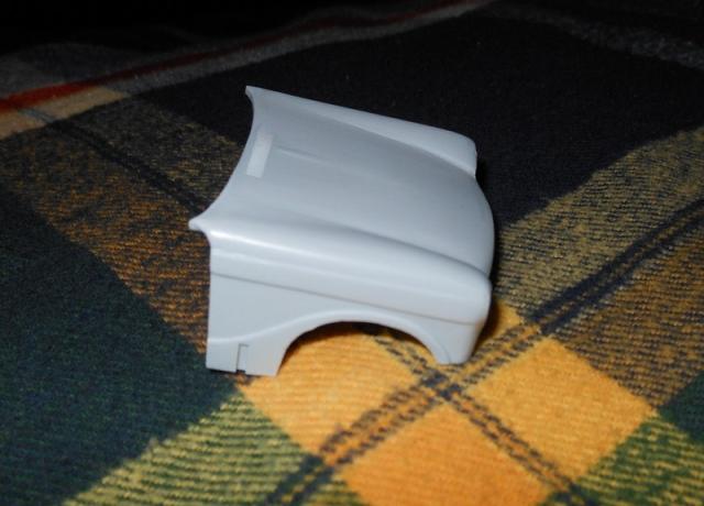

Petit avancement avec une couche légère de peinture pour faire ressortir les défauts et pose du bossage central de capot en carton de carte de visite.
Elle prend forme.

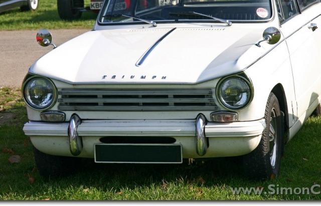

Une ( mauvaise ) photo de l' originale.

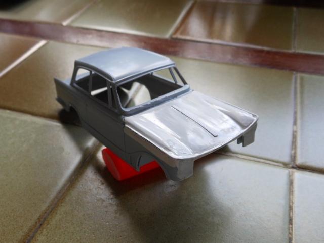

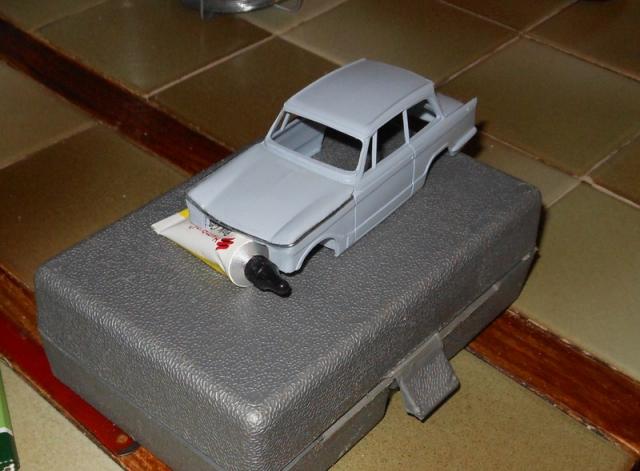

 Petite avancée et peinture d' apprêt.

J'avais une question
Tu fais le bossage du capot en carton. Tu n'as pas peur qu'il parte en sucette avec la peinture? Okay
PostPosted: Fri 25 Jan - 13:59 (2013)    Post subject: TRIUMPH HERALD 13/60 BRITT Reply with quote
 Le carton "bristol" est un matériau fiable.
Sur le plastique il faut le coller avec de la colle à maquettes EN TUBE.
Il permet de faire de petites pièces, il est résistant aux peintures acryliques et glycéro, les couches de peinture lui permettent de faire corps avec la pièce plastique de base.
La face avant de la Britt est aussi en carton mais là, je l' ai collée avec de la colle néoprène au centre d' un cadre fait par le capot et le bas de caisse en plastique mis en place et collés avant pour la rigidité, une couche de colle à l'intérieur pour faire les joints, une fois le tout sec, le pare-chocs (angles collés sur du plastique, le centre collé sur le carton)  venant ensuite et renforce la solidité de l' ensemble.
Il faut faire des pièces qui n' ont pas de contraintes de flexion, le carton reste évidemment un peu souple.
Bien recouvert et protégé par de la peinture il résiste aux agressions légères d' eau , de graisse etc...
La calandre (3 barres chromées sur fond noir) sera aussi faite en bristol, préparée d 'avance, peinte et juste collée à l' emplacement voulu.
