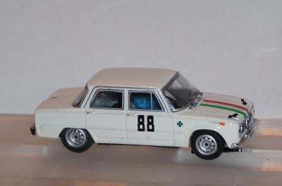

toujours avec le châssis tecnoslot , une alfa giulia TI .
cette auto au début des années 60 , avait un moteur 1600cc à double arbres
a cames en tête, 110cv , 4 freins à disques et boite à 5 vitesses .

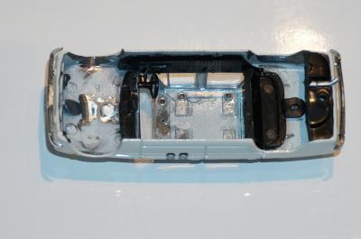

le principe reste le même , retirer  l' intérieur couper tous les puits de vis , faire de
la place partout ou il faut .
après reconstituer un intérieur avec tout ce qu'il est possible de placer :
- le haut de la banquette AR , les contres portes et le tableau de bord
- la jupe AR avec l' échappement
- faire au mieux un habitacle
- ajuster le châssis à la caisse
- poser sur le châssis les mousses(fournies) qui le font tenir à la caisse
  le système peut paraitre curieux mais ça tient !

j' ai enlevé le train avant du kit châssis , et mis celui de la statique .
du coup l' avant de la caisse est + bas , ce qui améliore la tenue de piste .
par contre l' auto devient + bruyante , du fait que les pneus sont "en bois" !
j' ai modifié les roues arrières en inserts .
