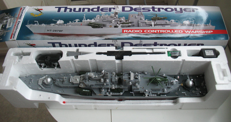

Salut !
Avant de retenter une expérience (désastreuse) d'un avion  Crying or Very sad  (la prochaine fois je demande conseils à Papy boy. Embarassed )  j'ai pris ce destroyer.
Je voudrais le reprendre un peu en peinture (surtout l'hélico.) et je n'ai pas trouvé une photo ou autre pour voir l'original.
quelqu'un pourrait me renseigner ?
De plus, je ne connais pas l'échelle (il mesure 70cm ) car j'aimerais bien lui mettre quelque "bonshommes".
Si vous connaissez, je suis preneur !! Wink

Extra !!!
Je n' ai pas trop de doc sur ce destroyer qui doit être de Type SMASHER.
Un bateau Russe.
Pour l' échelle essaie des personnages au 1:100 ou bien 1:120 et tu vois si c' est compatible visuellement ( plutôt 1:120).
Site de personnages au hasard, des civils repeints comme des matafs, à cette échelle ça passerait...
http://www.ksi-gressent.fr/Personnages.htm
D' après un calcul à la louche, ces bateaux devant faire dans les 80 mètres, une longueur de 70 cm correspondrait à du 1:110/1:120 ème.
Avec une belle peinture il devrait être d' enfer !!
Si il y a des zones vides accessibles, essaies d'y mettre du polystyrène expansé tout en ne déséquilibrant pas le bateau.
Comme ça si il veut jouer les Titanic tu auras peut être une chance de la sauver... Very Happy Very Happy Very Happy

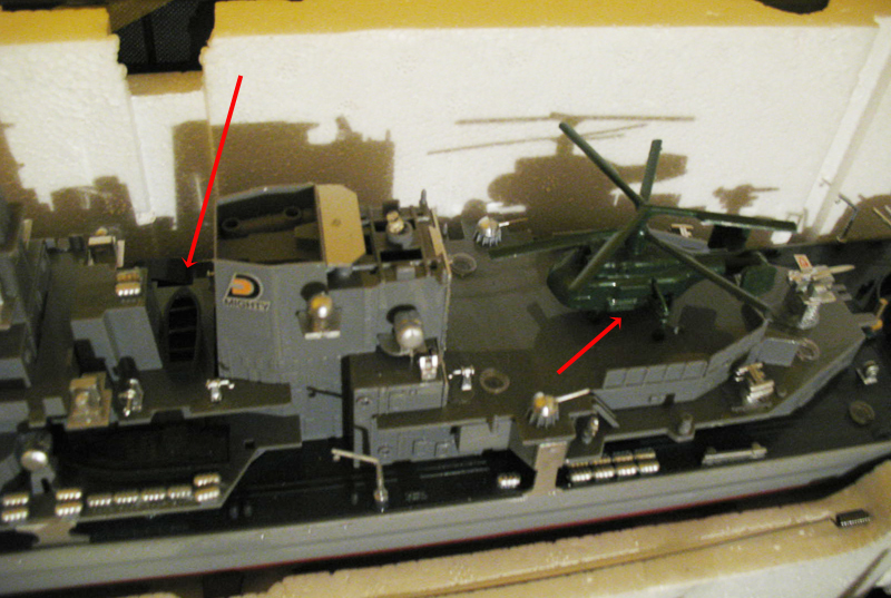

Merci pour ta réponse , pour la peinture, c'est surtout les tourelles et autres accessoires qui me choque, car elle sont en plastique genre chromé, et puis l'hélico. tout vert... Crying or Very sad  par contre , je me pose une question pour quelle couleur refaire tout ça.
Pour l'échelle, tu dois être pas mal, je vais mesurer une tourelle pour voir.

Le destroy. fait exactement 78 cm de long. J'ai mesuré la barque, elle fait 32mm de long et la hauteur de l'hélico; aux palles fait 33mm.
je crois que je vais me baser  sur du 1/144 de chez Preiser Ref 77104
Et puis pour les tourelles et autres, peut être peinture genre camouflage: c'est bien vert et marron ?

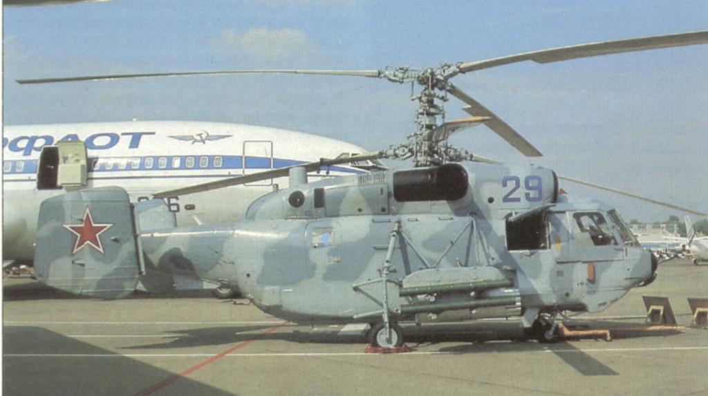

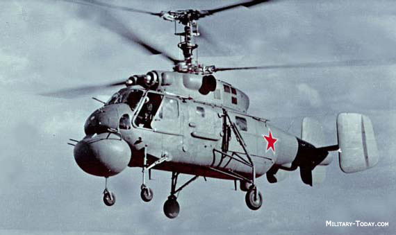

Okay pour ce qui est de l'hélico , c'est un kamov ka 25 , la principal déco de cet hélico est un gris  mouette

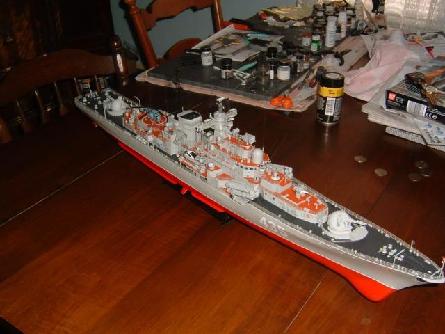

Là tu devrais avoir les bonnes couleurs, ça ressemble à de l' orange pur. ( pour le repérage au loin par les hélicos, je pense)
Celui de la photo ci-dessous est 'hachement beau dans ces couleurs.
Va sur le lien il y a d' autres photos.
De toutes façons le camouflage visuel n' a plus de grande importance de nos jours avec les moyens électroniques de détection, la peinture grise des marines de guerre tient plutôt des traditions.
http://cs.finescale.com/fsm/modeling_subjects/f/7/t/105024.aspx

Vraiment merci Oscar pour ce nouveau lien et te tire mon chapeau pour l'avoir trouvé !!IMPEC ! on voit bien les couleurs !
j'ai vu que le titre était 1/200 et il me parait plus grand ?ça voudrait dire que pour un mec qui fait 1m80 ça ferait 9mm ?

Pour les peintures de cette maquette il y a la dernière réponse sur le blog accompagnant les photos du lien
Le gars à répondu ça ( j' ai traduit de l' Anglais):
le gris clair est de chez Testors (Camouflage)
le pont gris foncé est le mélange de 50/50 de Gris de Panzer de Masters / Euro1 Gris(?) ...prends du gris de la coque et mélange 50/50 avec le gris panzer( foncé)
l'orange des ponts supérieurs est Humbrol 100 Orange dans peu d'étain(de boîte). .....orange avec UN POIL DE GRIS ça devrait être bon
La coque sous la ligne de flottaison prends du rouge carène , c 'est un rouge tirant un peu sur le brique, c' est plus ressemblant que le rouge vif
http://www.tecnimodel.com/bombes-ts-tamiya/1039-ts33-rouge-mat-.html
La maquette que j' ai trouvé pour les couleurs est une maquette statique au 1:200 de chez Trumpeter, ton bateau navigant est au 1:115 donc un mec de 1,80m doit faire 1,5 cm, c' est bon.
Essaie de trouver des personnages au 1:120 , ça existe.
