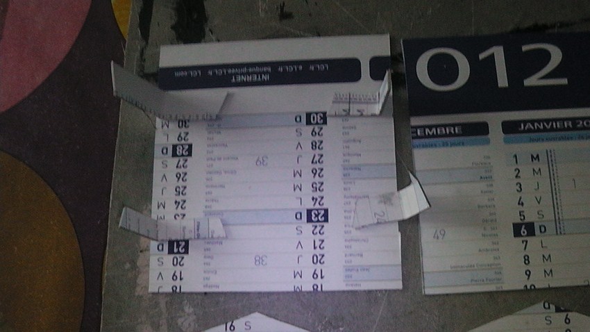

Salut pour ceux qui voudraient placer des maisons sur leur piste et qui ne savent pas comment si prendre je vous ai fait un petit tuto: tout d abord il vous faut des calendriers de bureau,gratos cherchez autour de vous c est facile!!
d abord du matos :des vieux calendriers de bureau,de la colle blanche,un cutter,une paire de ciseaux,des pinceaux,de la peinture acrylique etc ...

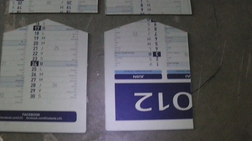

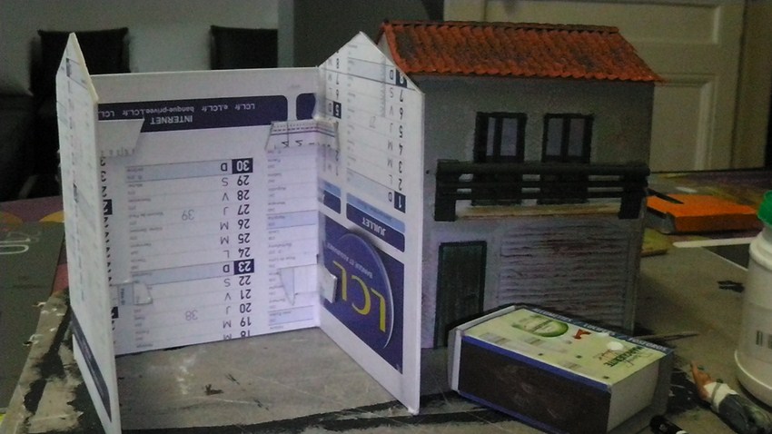

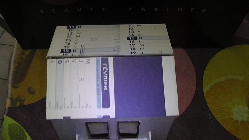

commencez par couper votre calendrier a vos mesures
puis avec de la colle blanche et des petites pattes en carton assemblez les:

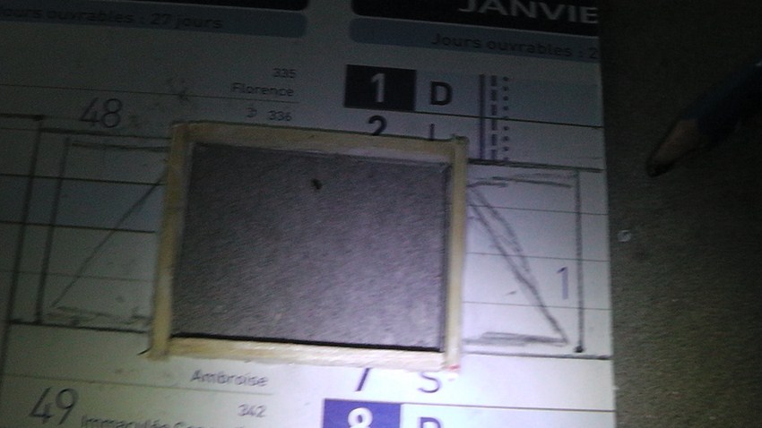

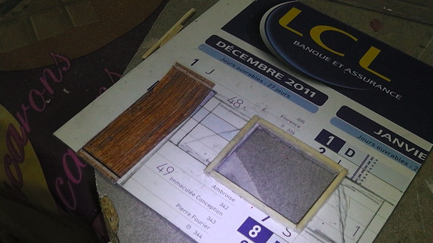

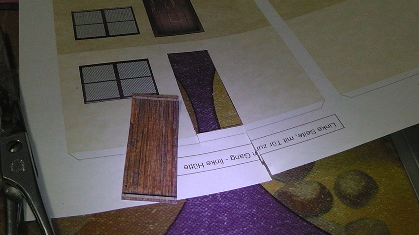

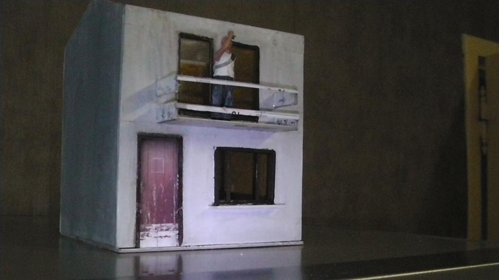

pour la façade découpez d abord vos fenêtres et portes ou alors utilisez des portes déjà imprimées:

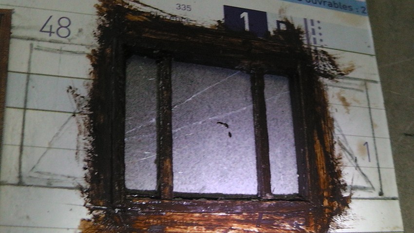

pour le tour des portes et fenêtres j utilise des allumettes:
que je peint dans la couleur désirée:
ensuite assemblez la façade:

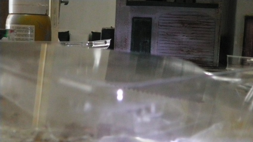

 j utilise du plastique alimentaire pour faire les vitrages ,jambon ou autre...
un coup de peinture sur l ensemble pour unifier:
pour la peinture j utilise de l acrylique pas d eau surtout!!
plus qu a découper les plaques du toit
ici j ai ajouté un balcon en carton lui aussi:

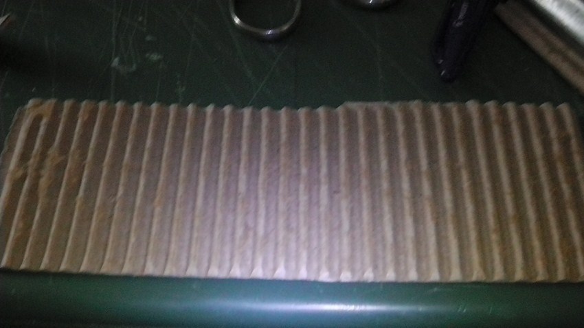

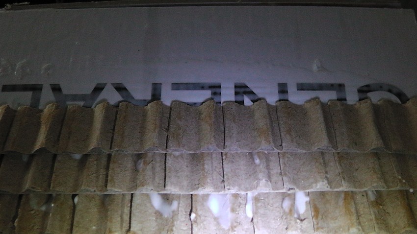

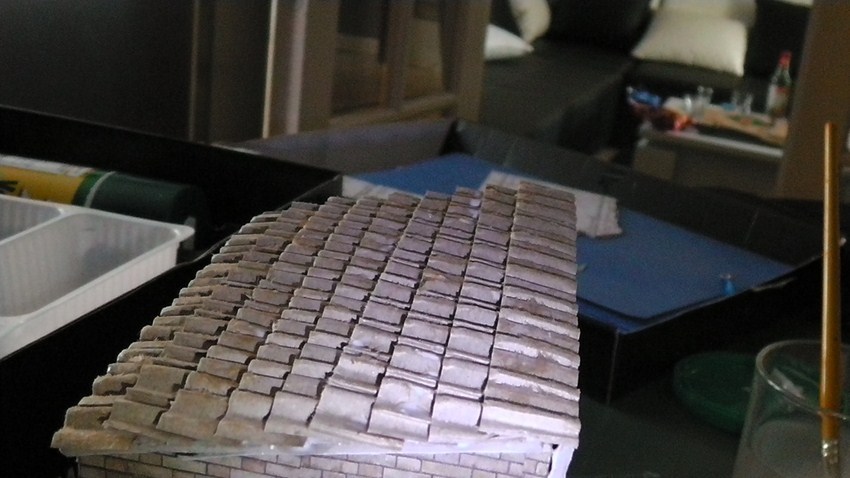

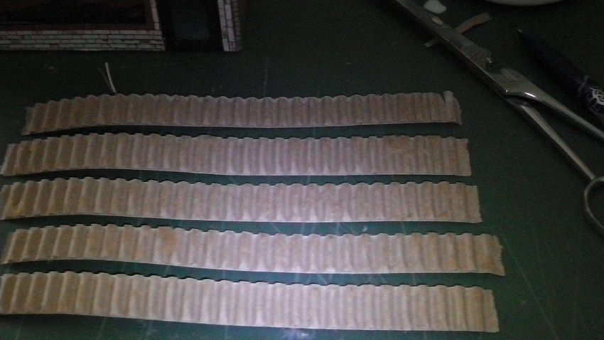

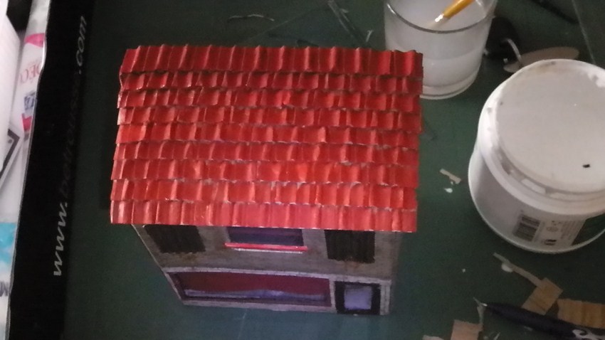

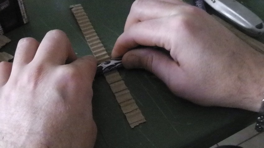

pour la toiture il vous faudra du carton ondulé gratuit lui aussi juste a l humidifier avec une éponge pour enlever le papier qui le recouvre:

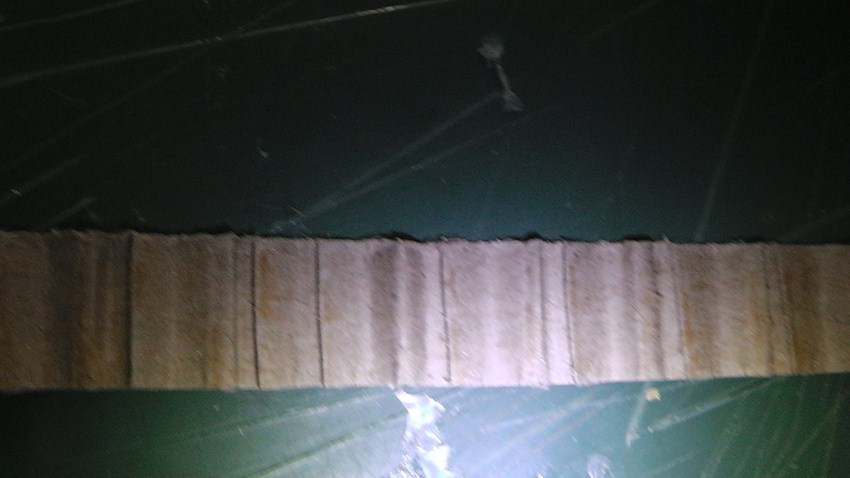

ensuite découpez des bandes dans votre carton ici j ai fait du 1,5cm

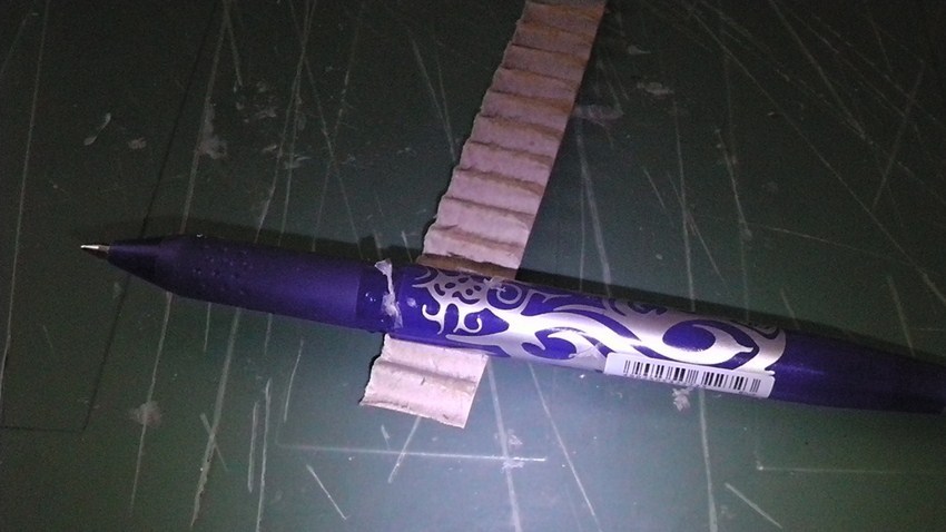

ensuite avec un stylo aplatissez une rainure sur deux en roulant votre stylo:

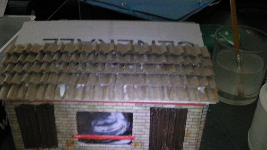

plus qu a coller les bandes sur votre toit en les superposant:
ensuite un coup de peinture:
et voila plus qu a vieillir l ensemble de votre maison,tache de rouille,saletés etc...

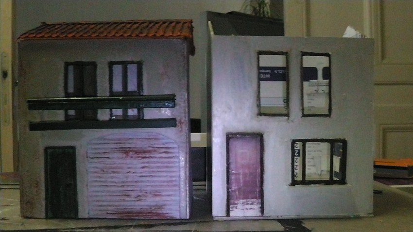

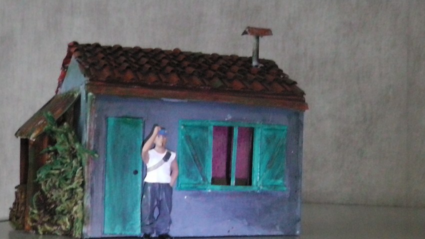

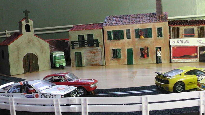

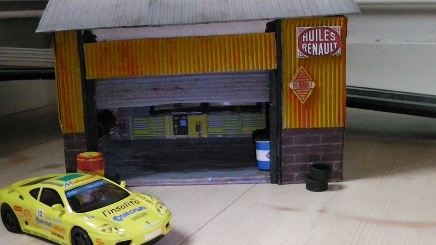

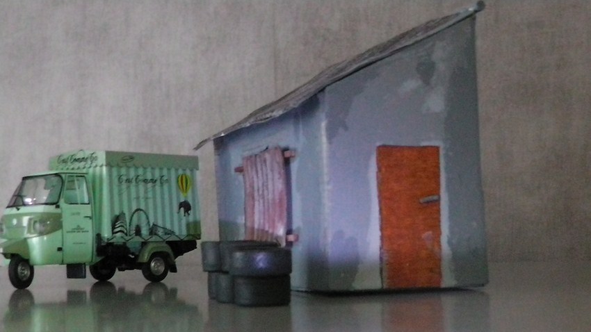

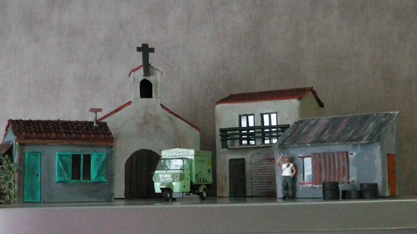

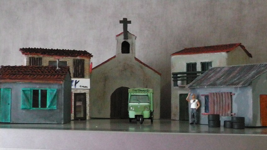

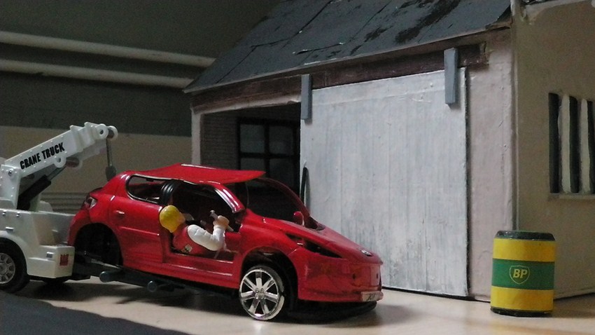

Voici quelque bâtiments que j ai commencé:
d autres sont en court si ça vous plait je mettrais les photos!

J' aime toujours autant ce petit village Provençal.
