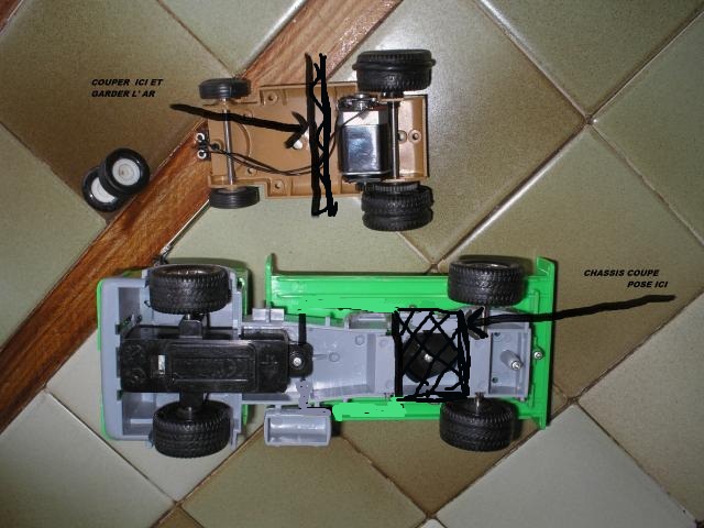

J' ai trouvé sur un vide grenier pour 1 euro un camion à friction Mercédes au 1:32 pas très complet.
Le mécanisme à friction a été évidemment démonté et l' essieu avant est libre.
Tout à fait ce qu' il me fallait pour faire une expérience.
Les roues sont en plastique dur et n' auront aucun grip, donc j' ai pensé essayer de faire une " bande molle" avec des joints toriques de plomberie...
Je prépare le coup en ayant fait une gorge dans les roues de l' essieu propulseur et y ai inséré en forçant un peu le joint torique qui va bien.
Pour la motorisation j' avais eu dans un lot un châssis TROBY side winder qui convient parfaitement, le diamètre de l' axe d' essieu correspondant au trou des roues du camion. (le TROBY, c' est du surdimensionné!)
En retaillant châssis et camion la manipulation devrait pouvoir se faire en conservant tout de même une esthétique convenable.
vous avez déjà fait ce genre de bricole et qu' en pensez vous ?

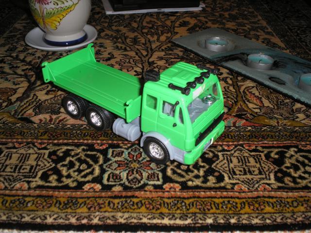

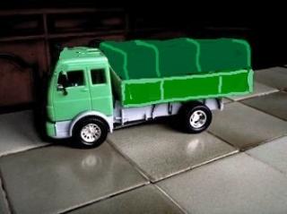

En fin de compte ce sera plutôt ça.
Porteur 2 essieux, 4 jantes comme celles de l' arrière, peint en vert militaire, un nouvel engin de l' armée Kafingaise.

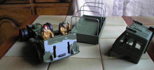

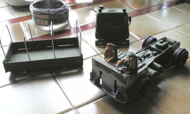

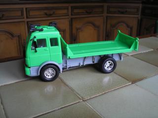

Petite avancée

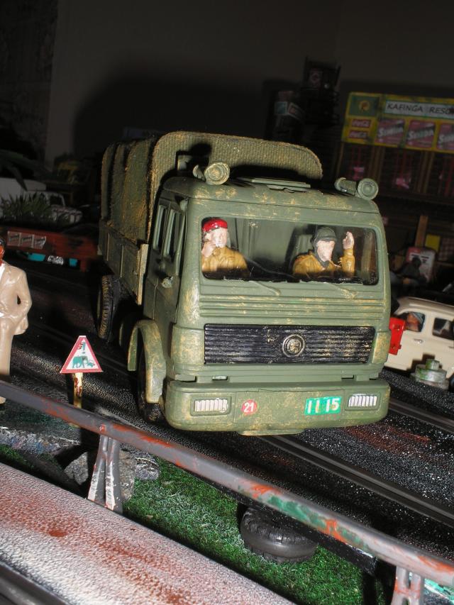

BARBOUILLE.....

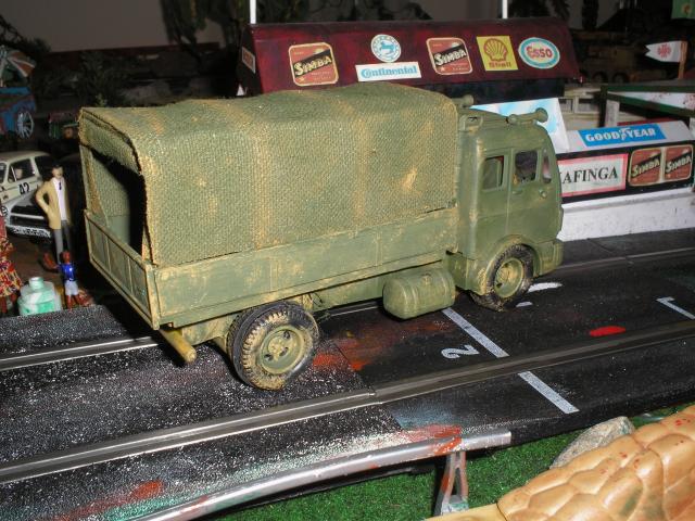

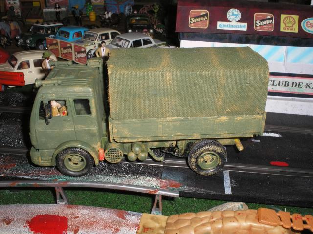

Plus qu' à faire la bâche en toile issue de la chute d' un coupon de sièges de Jeep, essais définitifs, lestage, et cela fera un camion qui aura coûté dans les 2 ou 3 euros....

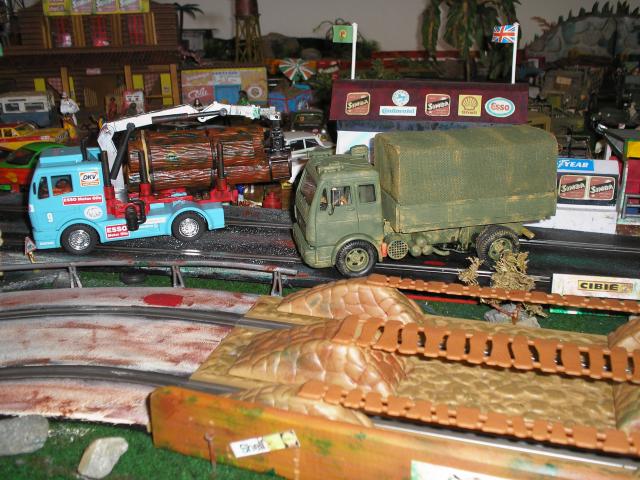

Plus que sympa....

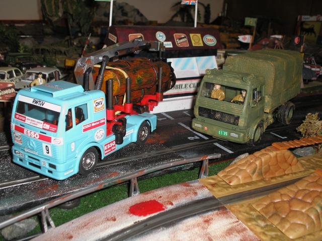

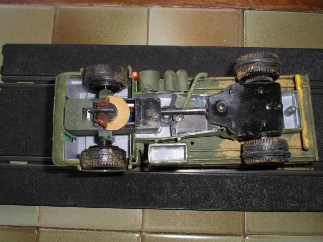

Bien lesté, il roule d' enfer en 14 volts.
En fin de compte, j' ai mis des bandes minces taillées dans une chambre à air et collées à la cyano, c' est plus discret et ça marche bien ( merci Leuleu...)
Allez, les tofs......
Il est à la bonne échelle, le Merco grumier à côté est sur la base d' un camion SCX.
FAIT EN FOUILLANT MES POUBELLES PERSO....
