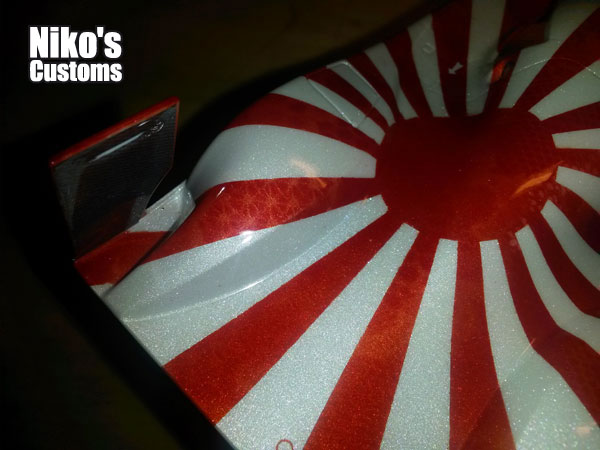

première étape, une base blanc peugeot nacré.

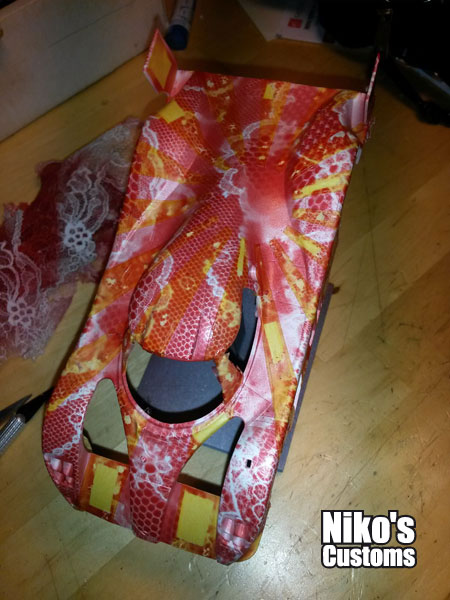

puis vient le masquage de l'hinomaru au tape 3M / Aizu jaune, et par dessus, la pose de la dentelle qui m'a donné bien du fil à retordre, au propre comme au figuré pour plaquer au mieux sur les nombreuses courbes et contrecourbes...
ça y est, après une bonne journée de masquage, on peut enfin passer le candy rouge!!!
puis enlever la dentelle
et refondre le tout au rouge
j'y suis allé un peu fort malheureusement, et le contrast est un peu trop discret...
démasquage...   Rolling Eyes , tadaaaam!  Okay
Mon sponsor officiel est toujours la légendaire écurie Phil Bardeen qu'on ne présente plus Wink
